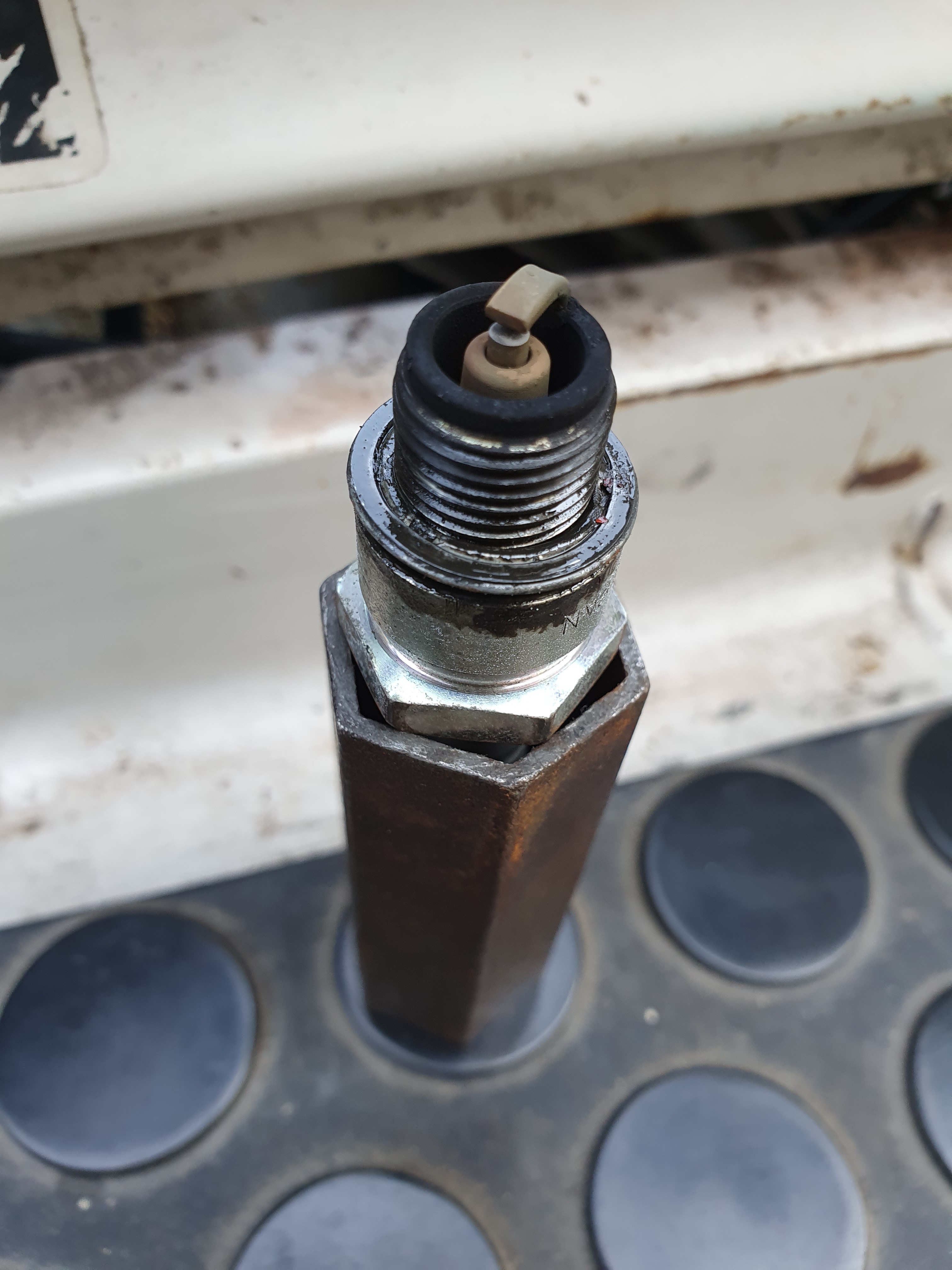

    Die Flüssigkeit auf der Zündkerze ist nicht Rehbraun sondern wie Wasser :S

    Und die Flüssigkeit auf der Kerze soll nich Rehbraun sein, sondern die Elektrode.
    Wahrscheinlich ist die Kerze recht neu und noch recht blank und daher erscheint dir die Flüssigkeit (Benzingemisch),
    die durch die fehlende Zündung dorthin gelangt ist eher durchsichtig
