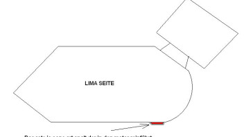

    Also folgendes ist passiert: Mir ist beim Motorspalten eine Motorhälfte kaputtgegangen. Und zwar das auf der Lima seite. Mein Händler meines Vertrauens hat mit mir dan die hälfte getauscht, da er das Loch schweißen lassen kann. Jetzt hab ich die Alte und die Neue hälfte wieder zusammen und da is mir unter dem Motor ein spalt aufgefallen. Zu sehen in dem Angehängtem Bild.
    Bitte kann mir jemand sagen: Das muss so.
    Weil ich hab angst das es halt nicht so soll und mir nachher das öl da raus läuft :(

  • Ja da bin ich mir nicht ganz sicher.
    Hab ich auch net so gut gezeichnet. :p_aua:
    Von aussen sieht es so aus, als ob es genau auf der abgrenzung kurbelgehäuse und motorraum liegt.
    Jetzt hatte ich natürlich beim Spalten hohlräume gesehen. Bin mir aber nicht sicher ob der Spalt in solchem liegt.

  • Also ich meine mich zu erinnern das dieses Ding da unten dran ganz normal ist...

  • Also ihch hab mal ein Bild gefunden wo mann es ganz gut sieht:
    Die rechte hälfte unter dem Kurbelgehäuse. Diese "Ausbuchtung" fehlt auf der anderen hälfte. Aber es sieht wirklich so aus als ob da kein öl hinkommt. Schwein gehabt. :biglaugh:

  • es kann sein das die wellen jetzt unter spannung stehen, das bemerkst man wohl erst richtig wenn man den motor fährt.
    hatte diese frage auch letztens und mir wurde davon abgeraten!
    aber wenn sich jetzt alles leicht dreht, dann könntest du auch glück haben, das es funktioniert, denke aber das der motor nicht so lange halten wird wie einer der zusammgehörige hälften hat, weil bei deinem die lager ja mehr druck aushalten müssen.
    die wellen könnten jetzt minimal schief in den gehäusen sitzen, und das meint tacharo mit dem fluchten. das die löcher in den hälften jetzt nen mm versetzt sind. das erkennt man mit bloßem auge garnicht :wacko:
    und deine aussparung ist normal, da ist die "kerbe" dranne mit der man den motor auseinander drücken kann... davon hat der motor zwei, die zweite sitzt hinten...
