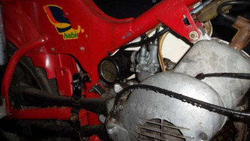

Simson Habicht mit Sperber Rahmen?
  • mhm ist ja egal Sperber oder Habicht neues Typenschild kba Papiere und gut
    das halte ich für sehr Grenzwertig, einen kennzeichenpflichtiges Fahrzeug durch Urkundenfälschung zu einem Kleinkraftrad zu machen.
    Die Sperbernummern fangen alle mit 35xxx an und die Habicht mit 34xxx
    Ausserdem sind die Rahmen NICHT gleich, da der Sperber einen anderen Luffi hatte.
    Der Sperber mit der grossen Ansauganlage hat ein extra angeschweisstes Rohr für den Luftfilter, dieses fehlt beim Habicht. Dadurch passt der Habichtluftfiter nicht mehr.
    Und ja ich weiss, man kann das Rohr abflexen, aber zerstört bitte nicht noch mehr Sperberrahmen, die wachsen nicht auf Bäumen nach... Legaler wird es dadurch immer noch nicht.
    Interessant wäre mal ein Foto vom Luftfilter-Rahmenbereich. DANN kann man mehr zum Rahmen sagen.
