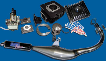

    eine membran ist wie schon gesagt eine membran, die zwischen zylinder einlass und vergaser sitzt. sie hält das benzin davon ab wieder in den vergaser zurück zu strömen wenn der kolben sich wieder nach unten bewegt (normalerweise drückt es dadurch einen kleinen teil benzin-luft aus den Kurbelwellengehäuse wieder zurück in den vergaser).
    bringt:
    1. mehr benzin im verbrennungsraum
    2. mehr kompression
    3. mehr kosten (tuningzylinder etc erforderlich, passt nicht an ein Stino Vergaser+Zylinder)
    also, ich sag es mal so: So ein teil bringt schon ein bisschen mehr leistung, aber das problem ist, dass du deinen ganzen motor umbauen musst nur für eine membran,
    (normalumbau: tuningzylinder+Kolben+rennlager+getriebe+auspuff+vergaser+++)
    auf dem angefügten Bild siehst du einen BigBore 97 S mit 15 ps + zubehör. links neben dem Zylinder liegt die membran. das komplettkit kostet bei rzt 399 Eier! nicht gerade eine billige investition! (dafür aber 15 ps bei 9000u!!)
