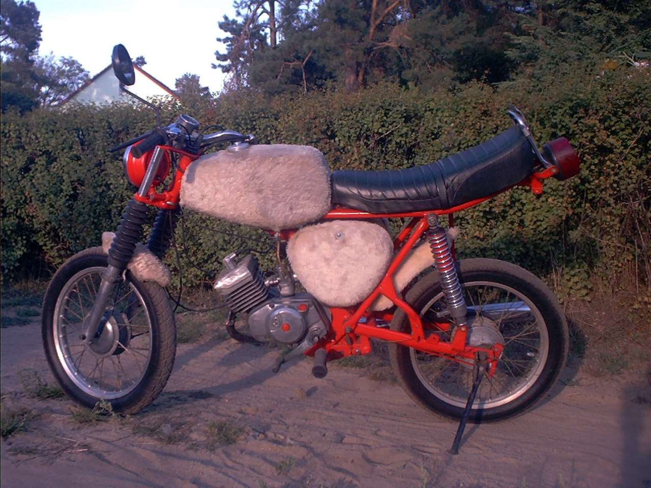

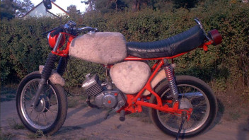

  • also, an meiner karre kann ich dir sagen was original ist: die fordere und hintere lampe!
    nene im ernst:
    baugruppe S51N
    Motor regeneriert
    danach auf 60ccm mit kolbentuning
    Verfgaser und einlaß aufgebohrt (19,5 mm)
    überströmer und kurbelwellengehäuse poliert
    17'er rizel
    Sitzbank hochgebogen, Starschwinge
    Rahmen rot lackiert, fell an die verkleidung, schutzbleche gekürzt
    unterbodenlicht und vergaserbeleuchtung
    90'er MZ Federn hinten, forn gekürzt
    getönter rückspiegel
    gepäckträger demontiert und nummernschild drann
    rücklicht nach oben gebaut
    vorn s51 Licht
    keine blinker (is ne N, bleibt ne N)
    Sportluffi + andere bedüsung
    normalerweise ist da noch ne rennesse (siehe avatar) drann, die ist jetzt aber an nem anderen Moped (avatar)
    das wars eigendlich... Sieht doch hübsch aus, oder?
