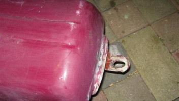

    Offensichtlich gab es 2 verschiedene S53 Tanks mit unterschiedlichen Tankfestigungen.
    Ich habe einen S53 Tank bekommen der eine Befestigungslasche ähnlich dem S51 Tank hat.
    Wurden diese Tanks evtl nur auf s51 Obergurten befestigt?
    Kann man diesen Tank auch auf einen S 53 Obergurt befestigen und wenn ja wie?

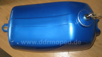

    Da ich jetzt kein eigenes Bild habe, zeige ich Euch mal ein fremdes Bild von so einem Tank.

  • Das Loch in der Lasche vom Tank ist meines Wissens nicht original.
    Der S53 Tank wird mit der Lasche in den Obergurt eingehakt. Oder du bohrst in den S53 Obergurt ein Loch, auf Höhe der Tankbefestigung und kannst ihn dann verschrauben, wie einen S51- Tank.

  • Ich glaube schon das das Loch original ist, da es offensichtlich noch mehr Leute gibt die genauso einen Tank ( Lasche mit Loch) besitzen.
    Hätte kein Problem damit in den S53 Obergurt ein Loch zu bohren, aber wie kann ich dann die s53 Sitzbank richtig befestigen?

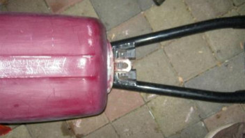

  • Hier mal ein Bild vom Obergurt, den brauchst du schon allein wegen der Schutzbleche und der Sitzbank.
    So einen Tank habe ich auch noch nicht gesehen.

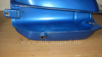

    ich habe noch eins vom S53 Tank gefunden Ansicht von unten.

  • Der Tank ist so Original ab Werk gekommen.
    Zur Zeit als der S 53 produziert wurde und noch Ersatzteile für S 50/51 hergestellt wurden. Das ist Quasi ein Ersatztank für die alten Modelle.
