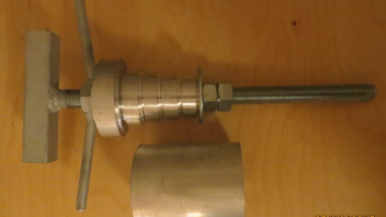

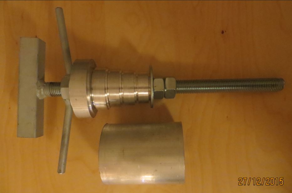

  • Klar funktioniert diese Vorrichtung nur im Verbindung mit Wärme. Dies ist ja vorausgesetzt.
    Gibt auch ein Video in Youtube zu.
    Nicht alle Buchsen "fallen" aus dem Zylinder(Ölkohle und andere Sachen erschweren dies öfter). So gehts entspannter,und die Buchsen bleiben heile. Bein S-70 DDR Zylinder eine gute Sache.
    Ich finds gut,dass sich jmd. Gedanken macht,und andere dran teilhaben lässt. ;)
