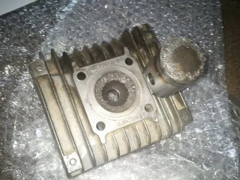

    Undzwar bin ich neulich mit meiner S51 rumgefahren, aufeimal geht nichts mehr. Kolben und Zylinderkopf zerfressen/kaputt.
    Also hab ich komplett neuen Zylinder bestellt, und wollte grad eben den Vergaser mal wieder reinigen (19 er n1), als ich den Gasschieber mal bewegt hab, ist mir aufgefallen, dass die Nadel weg ist ?(
    Die Nadel muss sich also gelöst haben um dann in den Zylinder zu gelangen, wo sie geschmolzen ist, und halt die Ursache war.
    :?: Anders kann ich mir das verschwinden der Nadel nicht erklären.
    Klingt das möglich? 8|

    Nagut ich werd sie mal suchen:) Komisch ist nur, das im Zylinder, aufm kolben graue Stückchen rumlagen, die aber eckig sind..., deshalt dachte ich, dass Die sich da vllt. verformt hat.
  • Zufall ist gut, ich hab grad extreme Probleme mir vorzustellen, wie die Nadel 'um die Ecke' vom Kolbenschieber in den Ansaugkanal kommt. Hat die da überhaupt genug Platz zum wenden? 8| Wahrscheinlicher ist doch, dass die Nadel schon in Stücken durch den Kanal gewandert ist und evtl im Kurbelgehäuse noch weiter püriert wurde. Schau Dir nach dem Zerlegen genau die Kurbelwelle und das Pleuel an, da sollten auch deutliche Spuren sein (sprich: tauschen).
