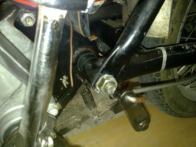

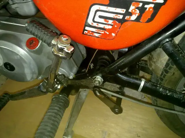

    hab heute beim Einbau der neuen Kette und Ritzel in meine S51 feststellen müssen, dass die Gummilager der Schwingen sowie die Gummibuchsen der Federbeine hinten ebenfalls gewechselt werden müssen. Ersatzteile dafür gibt es, das hab ich schon gesehen. Der Wechsel der Gummibuchsen an den Federbeinen sollte auch noch gehen. Aber bei den Schwingenlagern tue ich mich schwer. Gibts ein Turorial, in dem der Tausch ordentlich beschrieben ist?

  • Hi, ich habe zum wechseln der Schwingenlagerbuchsen eine Gewindestange benutzt.
    Raus geht ja ganz einfach :D
    Beim Einziehen habe ich erst den Gummi mit WD40 besprüht und zur Hälfte eingsteckt.
    Dann die Metallhülse rein, war etwas frickelig!
    An`s Ende der Gewindestange Mutter und Scheibe angebracht durchgesteckt und auf der
    gegenüberliegenden Seite ebenfals Scheibe und Mutter dagegen.
    Wenn du dann langsam die Muttern zusammendrehst und darauf achtest, dass die Buchse
    gerade reingeht funzt das.
    Wenn die Hülse an der Scheibe innen anliegt, einfach wieder aufdrehen und eine Stecknuss
    die groß genug ist, dass die Metallhülse reinpasst drauf und weiter bis alles drin ist.
    In der Ruhe liegt die Kraft,
    gutes Gelingen Thomas
  • Raus ging wirklich einfach. Aber wie weit müssen die neuen Buchsen in die Schwinge rein?

  • Wir haben das Ganze mit etwas Fummelei reinbekommen. Kann nur empfehlen sich einen 2. Mann dazu zu holen. Die Idee eine Nuss zu eindrücken zu nehmen ist gut. Dadurch konnten wir den Gummi auch schön mittig in der Schwinge platzieren.
