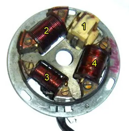

    Ich denke das ich den Fehler gefunden habe: Meine Spule auf der Grundplatte die mit dem roten Kabel verbunden ist welche genau davon weiß ich nicht auf dem Bild hat nur 534 Ohm Wiederstand laut dem Fachmann sollte sie mindestens 600 bis 650 Ohm haben :cursing:
    trotzdem werde ich sie wieder zurück bauen auf 72er HD und 3te Kerbe von oben wie es richtig is ...dass habe ich ja inzwischen drauf !
    Aber danke erstmal für die Hilfe!
  • Ich berichtige mich zu den Wiederständen! Laut dem Fachmann soll bei den neuen Zündungen der Wiederstand der Spule zwischen 500 und 600 Ohm liegen ! Nachher wird mal rüber gefahren und alles wieder richtig abgestimmt und eingebaut! 8) Ich bin guter Dinge ! :rolleyes:
