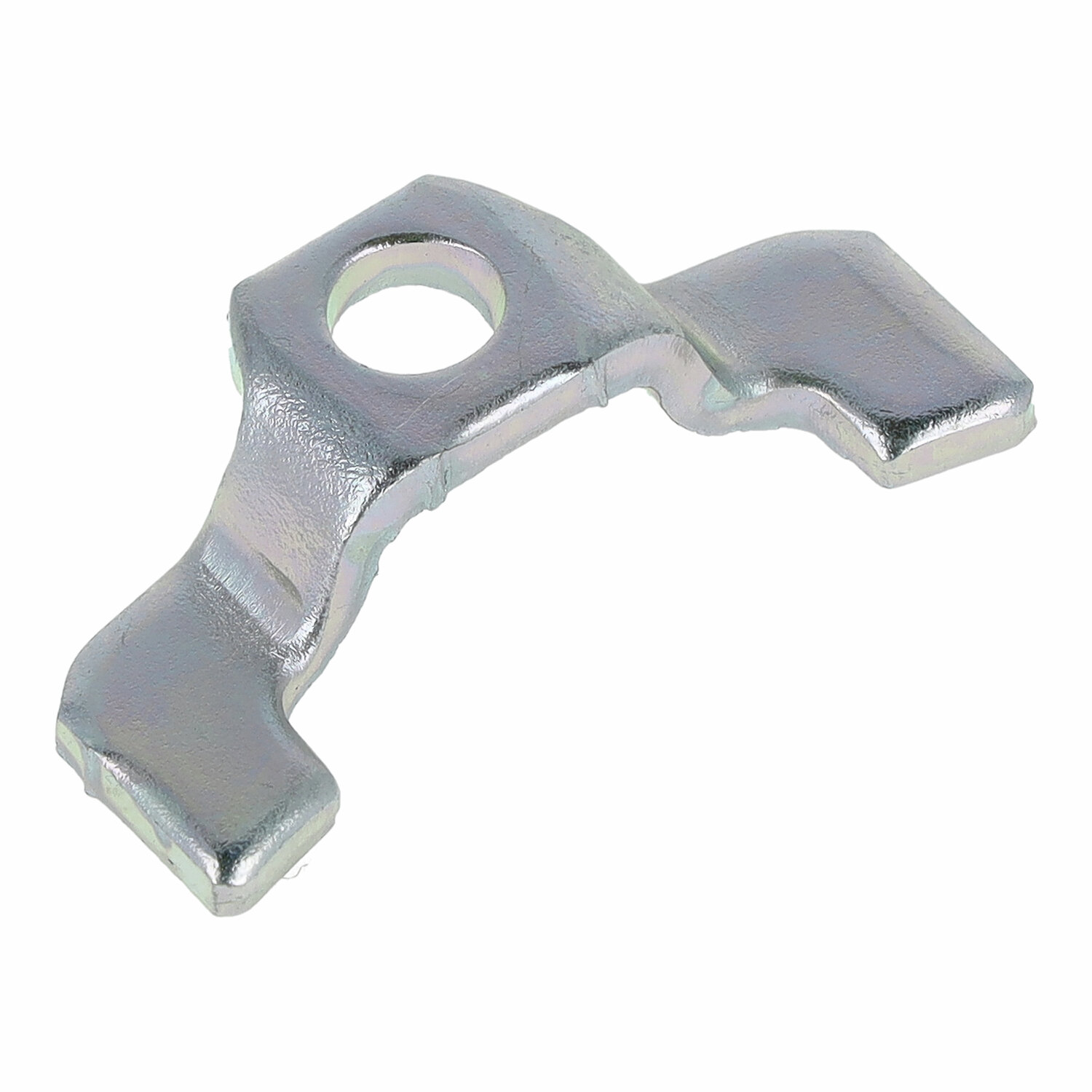

    Hat jemand mal ein Bild von einer intakten Klammer, das ist bei mir seit jeher ein elendiges Gemehre damit die GP richtig fest zu bekommen, da die Klammern auf einer Seite irgendwie immer am Gehäuse aufliegen.

  • danke, so wie die Klammer auf dem Bild ist, würde sie nichtmal Kontakt mit meiner Grundplatte haben :D Womit wir wieder beim Thema "ein Flügel liegt am Gehäuse an". Habe jetzt unter beiden Flügeln je ne 6er U-Scheibe und die Flügel etwas angewinkelt, damit hälts, kann ja aber nicht Sinn und Zweck sein. An meinem anderen S50 gings auch nur so...
    Darum war ich auf die Idee mit dem Gewinde gekommen...

  • aber dass die Flügel die Platte halten und die Senke in richtung Motorblock geht ist dir bewusst, oder? Also das Bild ist quasi von hinten fotografiert, aus Motorsicht.
  • ja natürlich O.o
    Da liegt ja das Problem: Die Senke ist quasi zu tief, wenn die bereits am Motorblock anliegt habe ich noch locker nen halben Milimeter Luft zwischen Grundplatte und Block. Wenn das nur bei einem Motor so wäre hätte ich ja gedacht dass eventuell die Klammern krumm wären, aber das ist bei zwei Motoren absolut das Gleiche...
