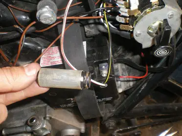

    Hatte sie wieder kurz angehabt, aber sobald ich Gas gebe säuft sie ab ;(
    Kann man eingenltich diese Zündspule ausmessen bzw. prüfen ob es an ihr liegt?
    Habe auch mal den kleinen Kasten auf der linken Seite aufgemacht, was genau ist drin, siehe Foto!!!
  • wenndu das durchsichtige zur seite ziehst wirst du merken das es ein sicheurngshalter ist
