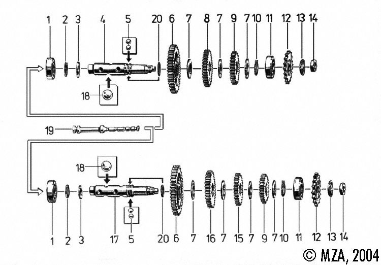

Gänge springen wieder raus
  • Bild kann ich zurzeit nicht machen, aber nächste Woche.
    Ich hab auch von dieser Schnurfeder gelesen. Es sind aber 4 verschiedene. Also was ist mit den anderen drei? Ich habe gedacht, sie werden um irgend eine Welle gespannt/gelegt.
    Im internet ist auch nur die rede von einer feder.

  • Das mir noch einfallen würde ist die kleine Feder von Schaltmechanismus an der Schaltwelle aber das ist auch wieder nur eine!
  • Das sind doch schonmal 2 ^^
    Die suche geht weiter.
    Mich wundert nur: wenn es alles verschiedene federn sind, warum sind sie alle abgeflofen? Merwürdig!
    Alsp sie sind alle im prinzip gleich, nur in unterschielichen durchmessern (dicke).

  • Es gibt nur die Schnurfeder,die kleine Schaltfeder und die federn von den Simmerringen.
    Da du ja ein Schaltproblem hattest,denke ich auch,daß es die Schnurfeder ist,die sich zerlegt hat.
    Bei der Abtriebswelle ist eine Nut mit zwei Bohrungen. In diese Bohrungen kommen je 2 Kugeln mit 4mm und um die Nut dann die Schnurfeder
    Teil 5 und Teil 20

  • Abend,
    Also die zwei dünnen Federn sind um eine Welle zu legen/spannen (simmerringe) und die zwei dicken sind 1 mal die schaltfeder und die andere die schnurfeder, welche über die 4 kleinen 4mm Kugeln kommen.
    Wie werden die denn montiert und wo sind die simmerringe anzubringen?
    Das mit den Kugeln (Schnurfeder) ist die einzige Feder, die ich online finden kann und wo ich mir sicher bin, wie sie anzubringen ist.
    Ich hoffe ich habe das soweit verstanden.
    Wo kann ich die restlichen Federn kaufen?

  • Also das getriebe ist wieder restauriert und mithilfe von tacharo war es möglich die federn zu identifizieren. die zwei dünnen waren von simmerringen/wellendichringen und die zwei dicken waren in wirklichkeit eine dicke, welche durchgebrochen war. danke an dieser stelle dafür :)
    das kleinkraftrad läuft wiede tiptop und die lager habe ich auch alle gewechselt, was übrigens ein ganz schöner akt war. es hat insgesamt drei tage gedauert á 5-6 stunden.
    Danke an alle, die mir geholfen haben und somit ist das thema beendet.
    Grüße, Marc :thumbup:
