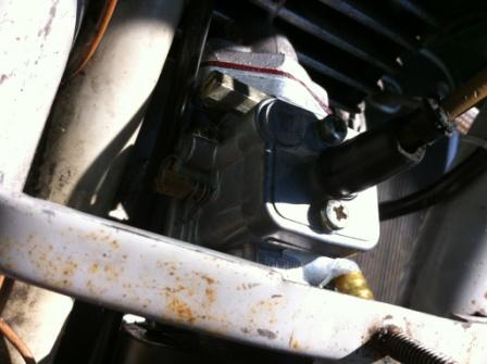

  • So Leute,
    ich hab hier mal ein paar Bildchen von meiner Kleinen und wollt da auch nochmal direkt nach dem Vergaser fragen.
    Ich habe vorhin mal die Zündkerze draußen gehabt und gekickt und da ist aus dem Zündkerzenloch jedes Mal eine ganze Fontäne Sprit rausgespritzt. Ich gehe mal stark davon aus, dass zunächst einmal der Benzinhahn neu muss, da dieser zu diesem Zeitpunkt auf "Geschlossen" stand. Ansonsten muss ich jetzt den Vergaser noch richtig einstellen, damit auch nur eine kleinere und geregeltere Menge an Sprit in den Zylinder fließt.
    Wer kann mir eine Anleitung zur Einstellung meines Vergasers zeigen, der folgendermaßen aussieht:

  • * Der Krümmeranschluss muss DICHT sein, egal ob flüssig oder gasförmig, da darf NICHTS rauskommen.
    * Der BING-Vergaser hat auf der Schwalbe nichts zu suchen - BVF 16N1-12 oder besser 16N3-1, das sind die zugelassenen und passenden Vergaser.
    * Beim Rückbau brauchst du neue Seilzüge, denn für BING muss man die kürzen.
    * Wenn du den Benzinhahn überholst, nimm die Kükendichtung ("Vierlochdichtung") in der neuen Qualität "Viton wasserstrahl-geschnitten", damit du das nicht in ein paar Wochen schon wieder machen musst.
