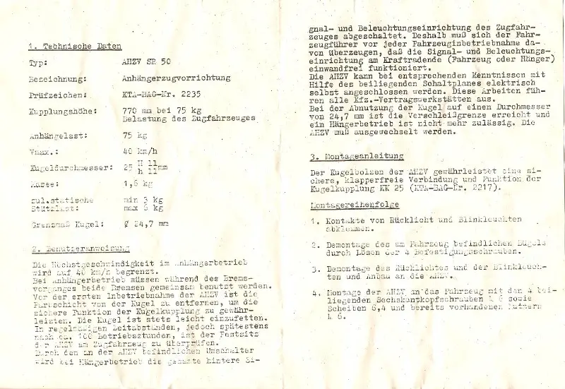

Muss mich ja auch mal für Eure guten Tipps und Hilfestellungen revanchieren.
Roller-Anhänger-Gespann SR 50 - MWH/RB
Jetzt auch noch die Anleitung für die KK25, hab zwar davon gehört aber noch nie gelesen, es wird immer besser

Wie sieht es mit der Anhängerkupplung aus, dazu muss es doch auch eine Betriebsanleitung geben haben, oder?
Jup, die war sowohl bei der, für den SR50 als auch bei der, für die S50/51 mit dabei, mich würde die für S-Klasse sehr interessieren
