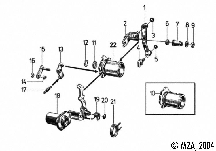

Evtl ist auch nur die kleine Feder vom Übergang Hohlwelle/Schalthebel rausgerutscht. Die muß in das kleine Langloch,nicht außen am Übergang eingehakt sein
also verbogen is nix. welche feder meinst du genau? nich die langfeder die die 4 kleinen kugeln hält oder? weil die is ja im motor un der is ja wieder zusammen. die andere kleine (welche du glaub ich meinst) sitzt richtig. die kleine die über der mutter sitzt un an den haken geht. das problem is das sich die schaltstange gar nicht rausziehen lässt. ich kann die vom 4. in den 3. gang stellen aber weiter raus will se net, selbst wenn ich fest dran zieh. un cih weiß das des normal einfacher geht
Ich meinte die Nr. 19
