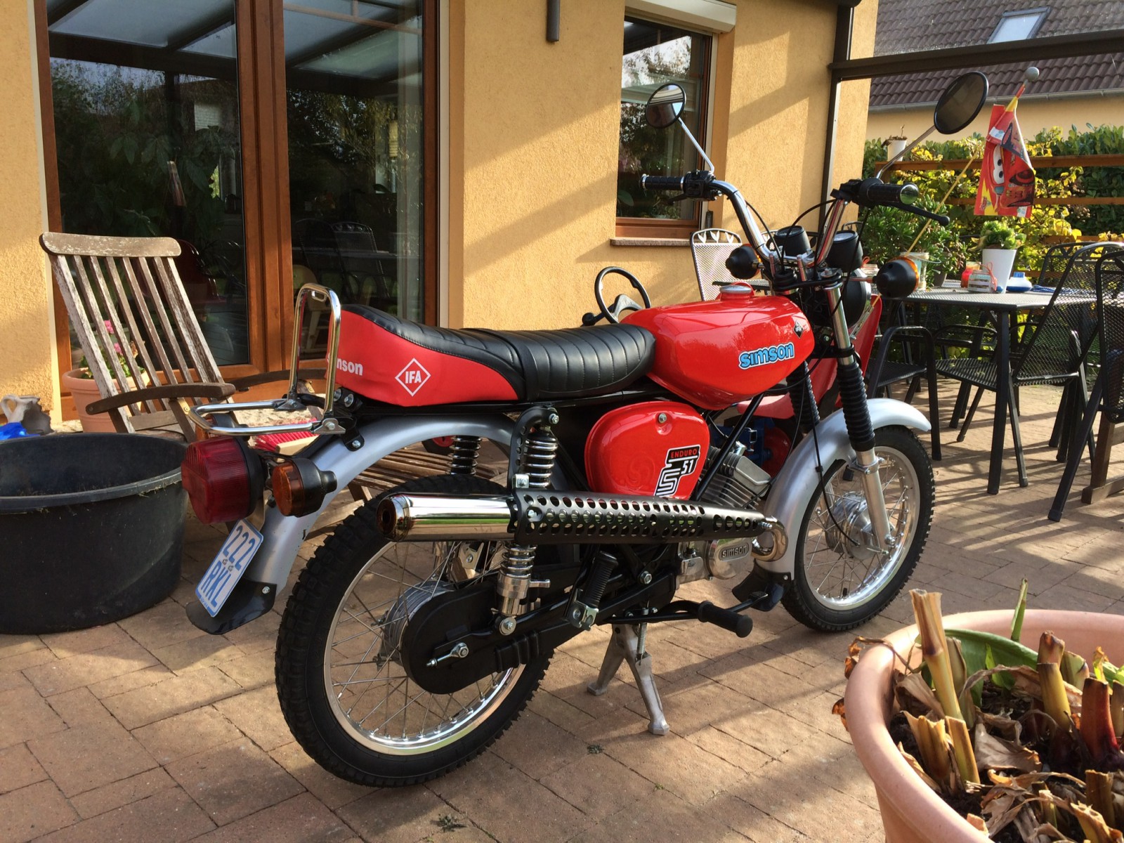

Ja sorry muss hier erstmal klar kommen also ich habe eine s51 enduro neu aufgebaut... der Motor ist aufgespindelt und ein 70 ccm 4 Kanal von zt Tuning verbaut... Kurbelwelle, Luftfilter und 21 er Vergaser sind auch von zt Tuning ach ja und der Resonanzauspuff
Hier ein paar Fotos von meiner s51 Enduro
Weiterhin ist noch eine Vape und ein Primärantrieb von der s70 verbaut... vorne ist ein 15 er Ritzel drauf... wird aber gegen ein 14 er ausgetauscht zwecks Durchzug an Steigungen
