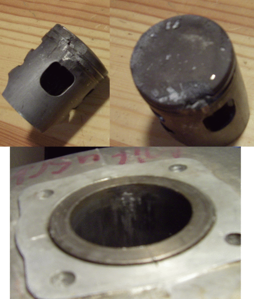

rmj an nach meiner meinung scheiße mit dem kolben gebaut ( hat ja nichtmals seine signatur unter dem zylinder gesetzt) und deswegen geht er wieder weg ( käufer ist vll sogar schon gefunden) ...
ich hab mir en metrakit 50 gesichert und den fahren auch meine kollegen in nem malaguti rahmen mit simson motor... und ich sach dir... puh... dampf ohne ende... natürlich bearbeitet. von Zx Max ( oder so ) ... ausem simsonforum.net ... und zu dem schicken wir dann auch sehr warscheinlich meinen Metrakit.... nur leider gab es den net vor einem jahr, wo ich bei rmj bestellt habe...
also nie wieder rmj scheiß... (was net heißen soll, das er mist macht, im gegenteil, der mach guten krams, aber bei mir hat er mist gebaut)
