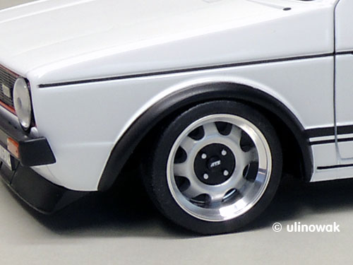

  • Nicht so wirklich Moped..
    Trotzdem: Wieder voll bei meiner Lieblingsbeschäftigung. :wacko:
