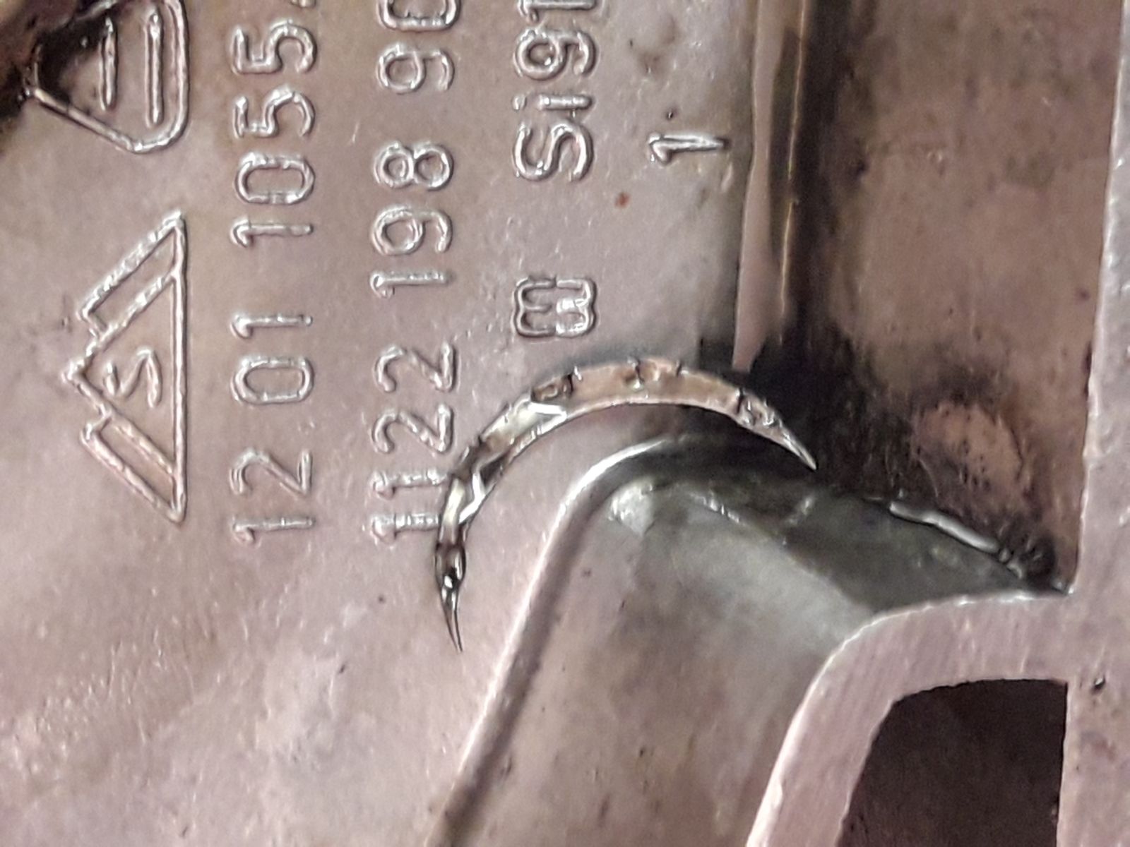

Motor läuft...aber kein kraftschluss...fehlersuche
heute mal auf gemacht....
Späne im Getriebe, Anlaufscheibe aufgefressen und Ziehkeil kann ich hin & her schmeissen....

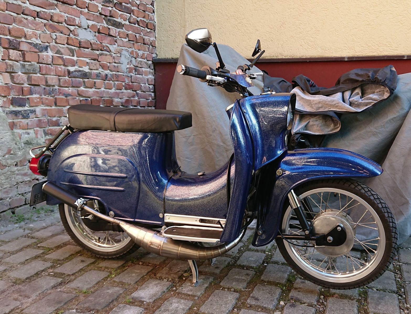

Eine unterdruckgesteuerte Spritpumpe verbaut und gleich mal geputzt, die Gute.
Was bringt die Pumpe? Läuft nicht ausreichend nach?
Wer weiß schon, wo er seinen Tank angebastelt hat ![]()
Ab circa 2 Drittel des Tankinhaltes wird es schon knapp mit ausreichend Spritnachfluss. Dazu kommen noch die Vibrationen durch die starre Motoraufhängung, wodurch sich immer Luftblasen im Spritschlauch gebildet haben.
Mit der Pumpe bestehen diese Probleme nun nicht mehr. Max. Förderleistung liegt bei ca. 18 Liter pro Stunde.
Natürlich ist solch eine Pumpe am Serienmotor nicht notwendig.
Ok, gut zu wissen.
Mist dann eine von nem modernen Roller, membranpumpe
Genau. Angeschlossen ist diese am Unterdruckanschluss des 28er Flachschieber Vergasers.
Hast du dann auch nen Rücklauf oder schaltet die Pumpe bei Gegendruck von selbst ab ?
Kannst du die Pumpe hier verlinken hätte da auch ne Idee was man damit anstellen kann.
Mein Kumpel und ich haben mehrere Minuten getestet, ob das Schwimmernadelventil dicht hält.
Da nichts aus den Überläufen kam, hab ich die Pumpe ohne Überlauf verbaut.
Empfohlen wird in der Regel ein Überlauf direkt zum Tank zurück, da die Pumpleistung der Pumpe den Verbrauch der meisten Vergaser übertrifft.
Ich hab diese hier : https://www.scooter-garage.com…-FUeR-PIAGGIO-NRG-BEVERLY
Man kann natürlich auch teurere von Mikuni usw. nehmen.
Kann die das auf Dauer ab?
Da wird ja sicher auch etwas Druck aufgebaut.
Die hast du dann nach dem Benzinhahn verbaut?
Das wird sich mit der Zeit zeigen, ob es dauerhaft ohne Überlauf funktioniert.
Zur Not wird sie halt anders angeschlossen.
