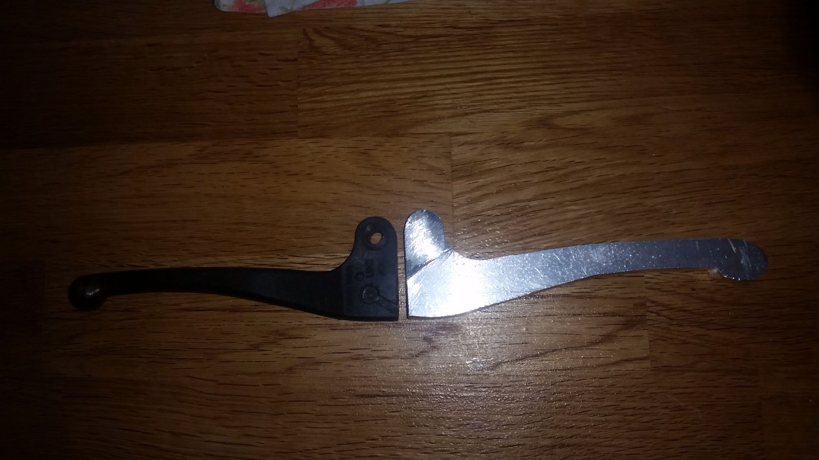

Wie ein Maschinenschlosserlehrling aus alten Tagen nur mit Metallsäge und Feile.
Mir gefällt die Form der originalen S50 Handhebel einfach am besten...der Bremshebel mit Bremslichtschalternocken wird noch interessant werden.
ChristianSolch ähnliche, nur ohne Kugel am Ende hab ich noch da.
ChristianMach mal Foto wenn es fertig ist
