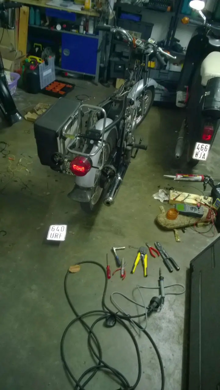

  • Folgendes Phänomen hoffentlich behoben: Sicherung brennt sporadisch durch, nach Einsetzen einer neuen gehts 20 km weiter ohne Probleme
    Da bei x-maligem Kabelbaum absuchen nix zu finden war und Blinkgeber sowie Vape Regler schon neu sind, endlich mal noch verbliebene alte Gammelkabel raus geworfen, den ganzen sinnlosen Standlichtkram ersatzlos gestrichen sowie die gammlige S50 B1 Tanklüsterklemme übern Jordan geschickt.
    Meine Fehlerfavoriten:
    Genau am Knick vom Rohr im hinteren Blinkerträger
    kaputt :g_nono:
    Was oxidiert denn da aus dem Zündschloss? :kopfkratz:
    Momentan noch ein Bild des Jammers
