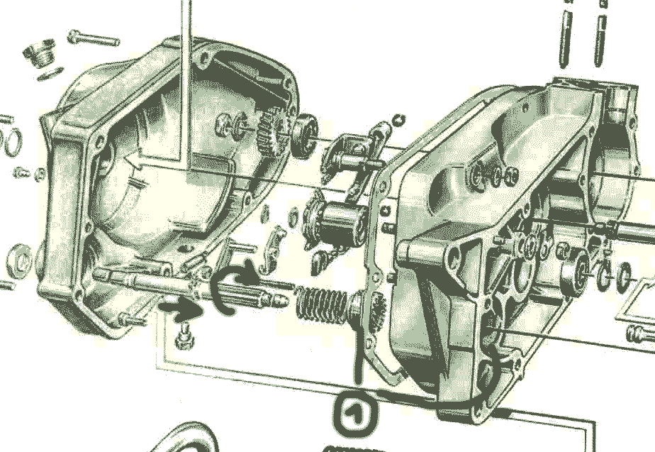

das geht nur so und ist total simpel ...
und wie gesagt wenn dfu ihn vor dir liegen hast drückst du auf das eine zahnrad wärend du mitdruck die welle welle drehst ...
ich mach mal ein bild ...
ärzte ...KINGs of Punkkomerz
1. also dieses zahn ding steckt ja dann in der motorhälfte das kann man dann da drauf drücken
dann die welle drehen und drücken ...
versuch macht kluch !
