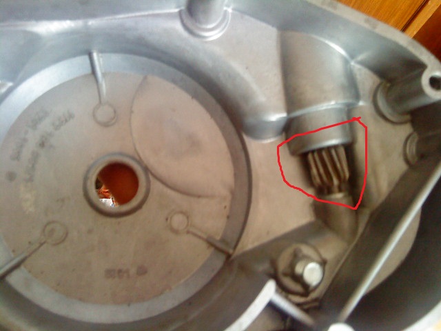

    gibt es was zu beachten, wenn man den linken motorseitendeckel wechseln will

  • hi, den deckel zum getriebe? wenn ja musst du vorher öl ablassen.
  • Zuerst Öl ablassen, und dann einfach abschrauben...
    Beim erneuten montieren die Schrauben (auch die Ölablaßschraube) mit bedacht anziehen. Ansonsten ist das Alugewinde ganz schnell weg.
    Beim S51 hast du 2 Aussparungen am Motordeckel, womit du ihn abhebeln kannst. Beim S50 ggf. ewtas mit nem Gummihammer nachhelfen. Aber auf keinen Fall mit einem Schraubendreher zwischen die DIchtflächen hebeln.

  • Und ne neue Dichtung musst du natürlich auch parat haben, ich empfehl dir da nicht das billigste zu nehmen, sonst tropft immer Öl heraus...

    bei meinem handelt es sich nun um einen dzmdeckel, gibt es dazu von der anbringung her noch was zu sagen?
  • (klickhier) ist mit den ori werkzeugen und maschienen von damals gefertigt.
    EDIT: ich glaub das ist die dichtung die du brauchst wenn ich dass jetzt richtig verstanden habe.
  • ...und auf den Simmerring der Schaltwelle achten. Nicht, dass der sich beim erneuten draufbauen verklemmt^^
