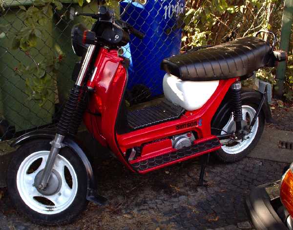

  • Hallo!
    Ich habe vor, meinen SR50 zu folieren, weil mir die Farbe nicht so gefällt. Der Roller ist momentan rot lackiert (Vgl.: http://www.zschopower.de/bilder/sr50_1.jpg). Geplant hatte ich nun, die Trittbretter, den Beinschutz und eventuell den Rahmen matt schwarz zu folieren. Der Tank soll rot bleiben.
    Was haltet ihr davon? Oder habt ihr vielleicht andere Vorschläge bezüglich der Farben?

  • Ich wollte das eigentlich selbst machen, nur wenn ich dich so höre, scheint es ja doch schwieriger zu sein, als gedacht. Wird lackieren also einfacher sein? Das habe ich auch schon öfters gemacht. Nur dann hätte ich noch eine Frage: Ist es sinnvoll, die Teile vorher noch zu grundieren, oder nur anschleifen und Lackschicht drüber?

  • Ist es sinnvoll, die Teile vorher noch zu grundieren, oder nur anschleifen und Lackschicht drüber?
    Das hängt von folgenden Faktoren ab (Beispiele):
    - Roststellen, die lokal ausgebessert werden müssen,
    - Verträglichkeit von altem und neuen Lack
    Roststellen schleifst du ja bis ins gesunde "Fleisch" aus. Dabei schleifst du ja auch über den Rand des Rostbefalls drüber weg. Diese Stellen grundierst und fillerst du neu und schleifst nach dem Austrockenen die Teile, so dass die Grundierung/der Filler der "reparierten Flächen" eben zum alten Lack ist. Der alte Lack wird dann nur angeschliffen. Bedingung ist aber, dass sich der neue Lack mit dem alten Lack verträgt (die Lacke kräuseln nicht)
    Wegen folieren:
    Es ist machbar, aber erfordert einige Übung. Ideal machen sich große Flächen mit wenig oder nur leichten Wölbungen. Kanten sind immer ein Risiko.
    Den Rahmen würde ich dann lieber lackieren oder pulvern...

  • den rahmen folieren?
    das wird wohl nichts denke ich
    ich würde zumindestens den rahmen lackieren (lassen)
