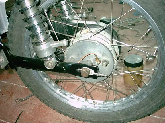

Hallo, ist es eigentlich ein Problem, mehrere Kettenschlösser hintereinander zu machen. Hintergrund der Aktion ist, das ich mir ein 16er Antriebsritzel eingebaut habe und jetzt die Kettenspanner zu weit drin sitzen und ich auf der einen Seite mein Nummernschild befestigt habe.

und.. das rad soweit vorn sieht einfach
aus -
Bau dir doch selbst eine...ist doch kein Akt da ein par Glieder einzubauen oder zu entfernen.
fahrzeugschein
was heißt hier, das Rad soooo weit vorn. Das ist ja max. 1cm. Den sieht man ja gar nicht... -
