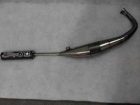

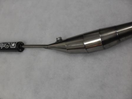

  • mein Kumpel testet nur seit einigen Tagen wie viel Hitze und Vibrationen ein Rennauspuff aushält.
    der auspuff selbst stammt von NOZ Pipes (super geniale ARbeit).
    der auspuff wurde poliert und anschließend mit acrylklarlack beschichtet.
    jetzt heißt es erstmal fahren;)
    laut Hersteller soll der Klarlack 300° aushalten. jetzt schauen wir mal ob die angaben stimmen.
    wenn es funzt, glaubt mir das wäre echt cool;)
    LG
  • vorne am krümmer wird er 1000% abgehen da hilft 800 grad auspufflack bei anderen karren bei mir nichtmal.... schätze das du dort orignal bei mind 500 grad ansiedeln kannst
