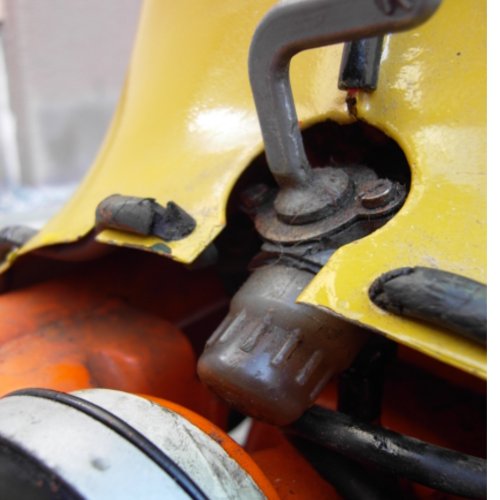

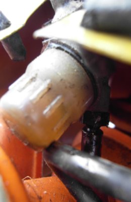

auf jedenfall muss zum benzinhahn reinigen der tank geleert werden, also wenn was durch den benzinhahn läuft dann lass mal den tank in einen kanister leer laufen. dann kannst du den kompletten benzinhahn mit der mutter am tank abschrauben. mach mal ein foto vom benzinhahn, dass wir wissen obs son neues plasteding ist oder noch einer aus ddr bestand. dann können wir dir tipps zum reinigen geben.
ok das ist noch der gute alte^^
also du musst leider den panzer hinten runternehmen um richtig an den hahn zu kommen. dann kannst du den hahn einfach mit nem passenden schraubenschlüssel am tank abschrauben und rausnehmen. auf dem benzinhahn sollte dann ein langes filterröhrchen stecken, das solltest du gründlich reinigen. dann kannst du unten am hahn den plastesack abschrauben, auch dort sollte ein kleines sieb sitzen. als nächstes dann die beiden kleinen schrauben am hahn rausschrauben und dann kommst du an eine gummischeibe mit löchern (merken wie die gummischeibe drin war). dort dann alle löcher und durchgänge ordentlich reinigen und wieder alles zusammenbauen. beim zusammenbau darauf achten das die beiden schrauben gleichmäßig und nicht zu fest angezogen werden, sonst dreht der hahn nicht.
bevor du dann den tank wieder voll machst teste erstmal mit wenig sprit ob der hahn ordentlich funktioniert, sonst musst du wieder soviel benzin ablassen wenns noch nicht geht^^
