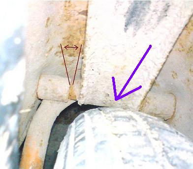

Vorderrad_schwinge wackelt
  • Hi,
    Ganz normal wird dieser Bolzen mit zwei 19zehner Schlüssel abgedreht.
    Aber warum verschiebt sich das? Wenn man den Bolzen richtig festmacht, wackelt da nichts,
    es sei denn, die Gummibuchsen sind locker.
    Singemäß-->
    http://www.akf-shop.de/shop/pr…chwinglagerbolzen-KR.html
    Da ist noch so eine Hülse drinn. Beim auseinanderschrauben wirst Du schon sehen.
    solong...
  • Ahso. Dann anders gesagt: Das ganze muss sich so weit zusammenziehen, dass die Innenhülsen der Schwingenbuchsen sich zwischen Schwingenträger in der Mitte und Außenzeug festklemmen. Dass die Schwinge selbst Abstand hat, muss so sein, denn sonst setzt du ja das Gummilager außer Funktion.
    Wenn die Schwinge sich seitlich bewegen lässt, dann ist entweder auch die Innenbuchse noch lose, oder eben das Gummilager im Eimer.
  • GUT: ich weiß woran es liegt
    SCHLECHT: es liegt daran das der bolzen an die lenkungsgabel geschweist ist ( da wo der pfeil ist) ich glaube die vorbesitzer waren nicht nur gehbehindert,,,
    optionen sind warscheinlich den bolzen absägen und auf der seite durchbohren, einen neuen besorgen was sich schwierig gestalet weil der von der schwalbe zu kurz ist.
    etl. ein gewindestab aus dem baumarkt aber da weiß ich nicht ob der stabil genug führ den straßenverhekr ist,,,
