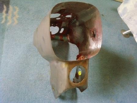

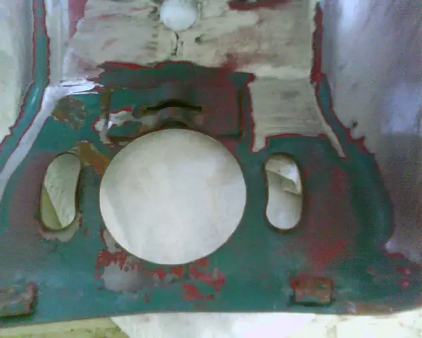

  • tach zusammen,
    ich hab nen star bj.96 vom kumpel bekommen und beim zerlegen viel mir folgendedes auf,
    kann mir bitte jemand sagen was dort rangehören soll?
    dieser kumpel hat noch zwei andere stare bei deren kanzel das nicht so ist.
    PS: das ist noch so ne ganz alte runde kanzel, und definitiv nicht original bj.69, sondern etwas älter
    vielen dank schon mal, es grüßt tilo

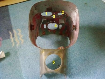

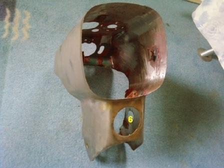

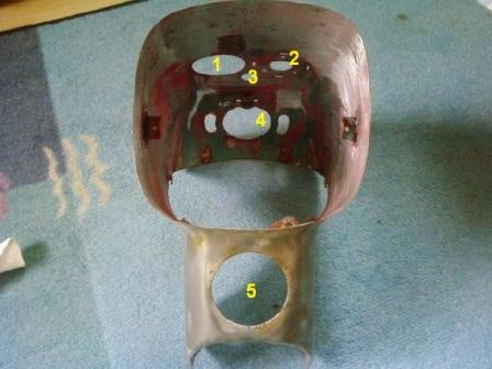

  • Ich hab die Löcher mal bezeichnet:
    1 - Tacho
    2 - Zündschloss mit Abdeckung
    3 - Leerlaufkontrolle
    4 - Öffnung für Lenker, die Viertelkreise rechts u links davon die Bowdenzugdurchführungen
    5 - Aufnahme für die Hupe
    6 - Öffnung fürs Lenkerschloss
    Für mich siehts aus wie ne normale Lampenmaske vom Star^^
    Gruss
    Mutschy
