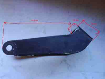

  • Über meine HP erhielt ich die Nachricht, dass mir freundlicherweise jemand das Beinschild für die S50 zukommen lassen will, jedoch ohne Befestigungszeug.
    Hat irgendwer diese Befestigungsmaterialien zur Hand u kann mir davon mal die Maße abnehmen? Die Streben im Fussbereich werden aus 20x3 mm-Flachstahl gefertigt, obere Halterungen ebenfalls, der Bügel unterm Tank wird aus 40x4 mm-Flachstahl gedengelt, insgesamt wirds also ne recht massive Angelegenheit. Hab aber nix anderes hier ^^
    Benötige auf jeden Fall die Maße vom Winkel u der Länge der unteren Streben. Der Rest wird am Fahrzeug angepasst.

  • Habe auch des Beinschild mit Befestigens Material kann am we alle maße und Winkel ab messen und dir mit teilen

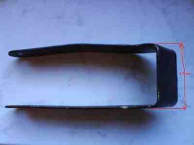

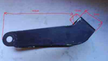

  • Das wär echt spitze, wenn du das hinkriegen würdest.
    Am Besten mit Bildern, wie sie Sterni gepostet hat (Digitalbilder mit angezeichneten Maßen)
    Diese Maße brauch ich auf jeden Fall, wobei sich der Winkel (mittleres Fragezeichen) ergeben sollte, wenn die restlichen Maße angegeben wurden:
    Gruss
    Mutschy
