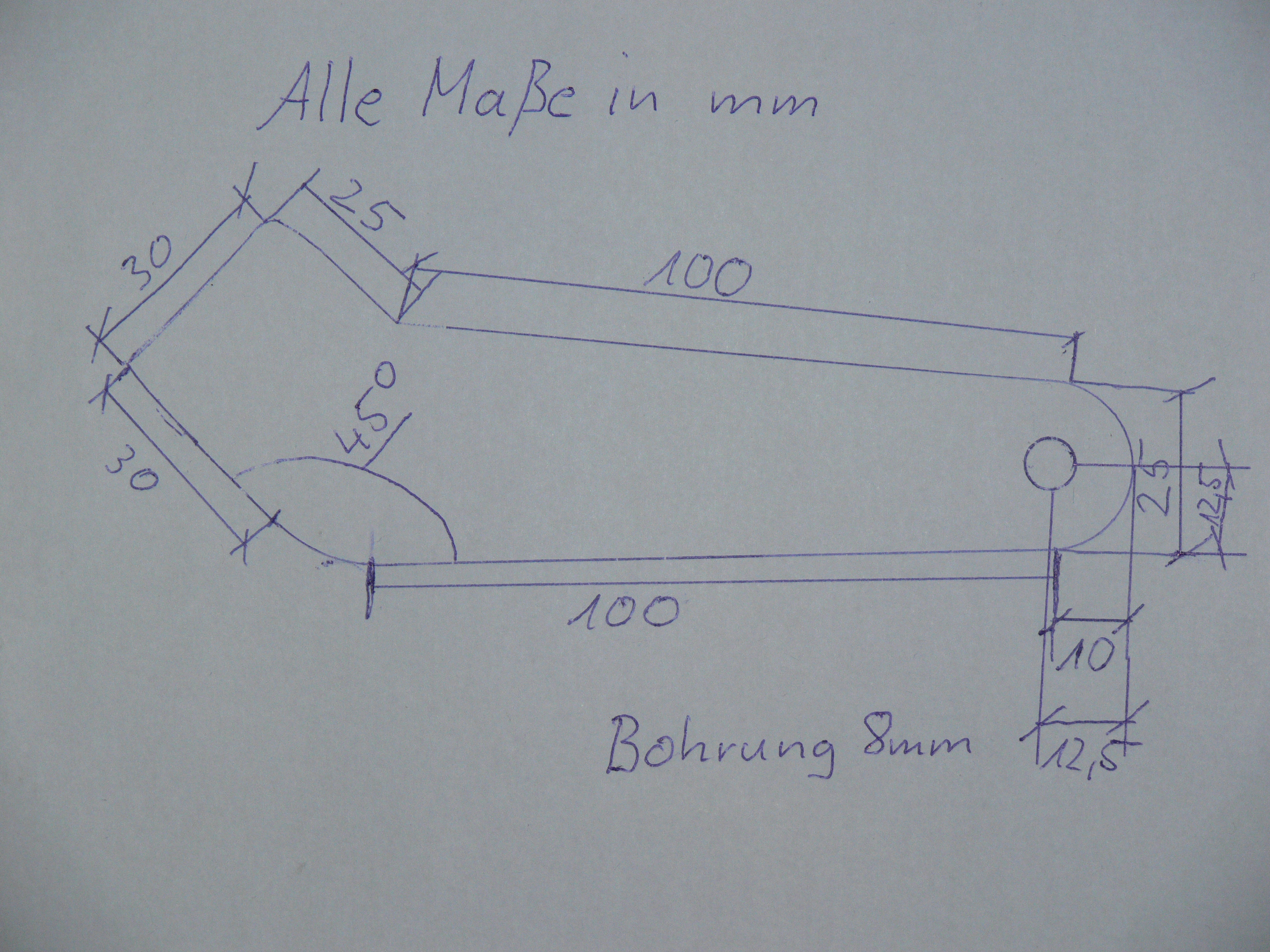

ich schließe mich hier mal an und brauch auch mal maße für die befestigung dafür...
@ mutschy: wenn du die maße hättest und die möglichkeit/werkzeug/material hast könntest du diese halterung 2x bauen???
Natürlich gegen ein kleines bissl taschengeld

jaaaaaa hier ich ich ich ich ich!!!!!! hiiiieeeerrrr
poste doch erstmal die maße der halterung jari
damit hilfste hier mehr als du dir vorstellen kannst
Material is genug da. Sobald ich die Maße u ein wenig Zeit hab, bau ich n paar

*Thread raushol* Schau mich gerad nach nem Originalen S50/51 Beinschild um, gibts aber alle nur ohne Halterungen, hat jemand die Maße der Originalhalterung oder Pläne/Zeichnung oder irgendwas und würde mir Helfen?
schwirren hier zur genüge im forum rum...
Thx für die schnelle Hilfe.. hatte bei Google zwar schon was gefunden, war aber alles nicht so ne Tolle Qualität, aber die von Hier sind gut und brauchbar. Aber wieso Rupfen die Deppen jedesmal die Halterungen ab wenn die das Zeugs verkaufen...? Man Man Man.. Wenn ich mein Auto verkauf... Reiß ich doch auch nich schnell die Sitzkonsolen und die Motorhalterung raus..
