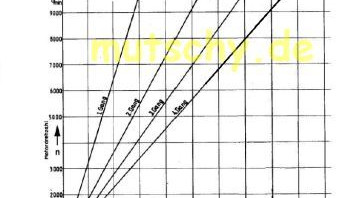

    Hier hab ich mal das Gang-Drehzahl-Diagramm aus der Rep-Anleitung S51 in manipulierter Form angehangen.
