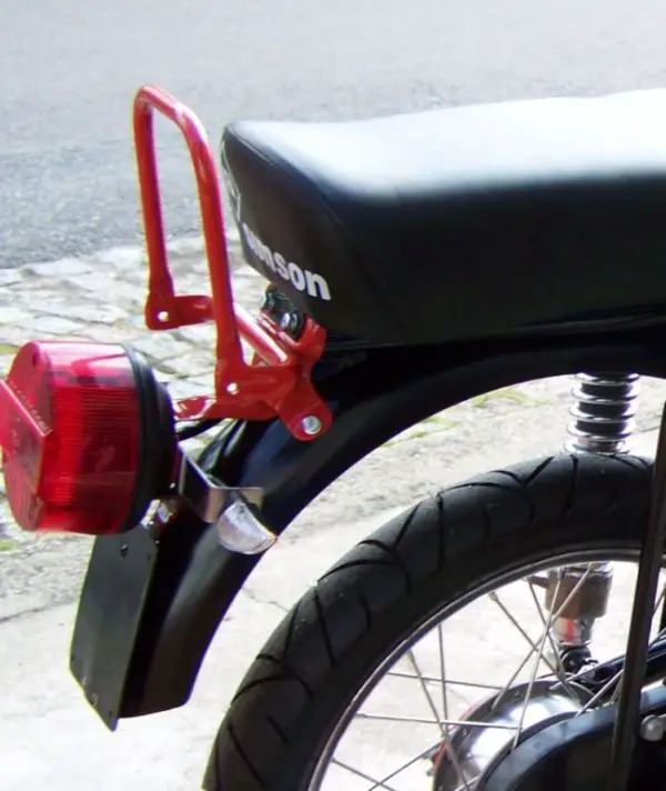

an den von polo ist nen M12 mit irgendeiner japanischen steigung dran, ich habe meine vorkurzem erst hier zum verkaufen gehabt, das gewinde drehste mit ferzange und etwas kraft einfach aus dem plaste raus und bohrst dann das stück a wo das gewinde drinn saß auf die größe des trägers auf.
unten habe ich bilder
oder so sieht echt gut aus ![]()
