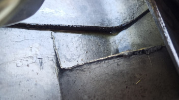

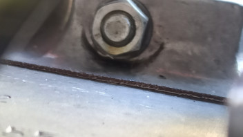

    Ich habe auch Öl auf dem Motorblock, augenscheinlich sieht es so aus als wenn es aus der Motorblockdichtung gedrückt wird, jedoch was merkwürdig ist das Öltropfen an der Mutter hängen da wo die Gänge eingestellt werden, vielleicht kommt es auch da raus und läuft runter. Ja ganz einfache Frage, was soll ich jetzt nu machen?
    Es kleckert ganz sicher nicht aus dem Vergaser, die Zylinderkopfdichtung ist auch dicht. Es ist 100% Getriebeöl. Habe mal 2 Fotos mit angehängt. Wenn manbei dem ersten Bild doll reinzoomt kann man ein Öl Bläschen erkennen.

    Konnte heute Vormittag gut beobachten das es an der Stelle rauskommt ( auf Bild 1 mit der Blase) und an der Stelle sickert das Öl auch wieder ein. Die Dichtung ist recht weich.
  • wenn es wirklich durch die Mitteldichtung blubbert, könnte man versuchen, die Gehäuseseschrauben der Kurbelkammer mal mit 10Nm nachzuziehen...... Und 10N heißt hier auch wirklich 10Nm mit dem Drehmomentschlüssel, bitte und nicht aus dem Handgelenk angezogen :D

    Habe heute nachgeguckt, also die Schrauben sind alle mit mindestens 10nm fest, es lies sich nichts nachdrehen. Also komme ich wohl um eine Regeneration nicht herum. :(
    Habe das ertsmal mal mit Curil abgedichtet.

  • Falls Öl bei der Mutter zur Gangeinstellung rauskommt, nützt eine Dichtscheibe wenig, weil am Gewinde zw. Mutter und Bolzen immer nich was rauskommen kann. Wenn da wirklich Öl rauskommt, könnte zu viel Getriebeöl im Motor sein.
    Meiner Beobachtung nach kommt Öl auf dem Motorgehäuse in 9 von 10 Fällen vom Vergaser, der undicht ist. Der Sprit verdunstet und übrig bleibt das Zweitaktöl. Ein Indiz für den Vergaser als Ursache ist öliger Dreck am Vergaser, bevorzugt der Wanne.
    Ist denn am Vergaserüberlauf ein Schlauch befestigt? Der muss dran, denn je nach Spritpegel in der Wanne kommt in 'extremen' Fahrsituationen schon mal Sprit aus dem Überlauf.
    Den Motor spalten würde ich als aller letzte Option. Und auch nur dann, wenn alle anderen Ursachen ausgeschlossen sind und der Ölverlust die Platten des Abstellplatzes zusaut.
