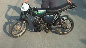

Ich möchte gern so ein schutzblech wie auf dem bild zu sehen(hinten) wie mach ich das? kann ich auch eins von vorne nehmen un das umbauen? danke

Ich hab ein Stück abgeflext und des Stück dann aufs schutzblech gelegt das ich die rundung hab und dann aufgezeichnet und zum schluss rundgeflext.Und die scharfen kanten würde ich weg feilen weil des sehen die bullen net so gern. Verstanden???
wenn ich ehrlich bin net so ganz. hast du die möglichkeit es zu fotographieren? von allen seiten ? oder ahst du vieleicht ein bild von einem einzelnen?
also: du baust das schutzblech aus, zeichnest dir meinetwegen die stelle an, wo du kürzen magst, dort schneidest du dann ab (flex, eisenschere, eisensäge....), fertig

will so ein ganz kurzes da muss ich ja dann auch die rückleuchte irgend wo lassen -
Also am besten funktioniert die Flex,wenn du sowas da hast.Nu bauste es raus,makierst dir wie gesagt die stelle wo de abschnippeln willst,du hast ja dann 2 hälften,gelle?! Nehm lieber die hälfte,die weniger Löcher hat,kommt besser rüber,oder du nimmst ein vorder schutzblech und kürzt das.Aber das vorderschutzblech hat auch eine bohrung,also haste wider ein Loch,aber ich denke mal das stört nicht so.
Zum fest machen:Du kennst doch die alten Damenräder oder weiß ich was,die haben doch am Schutblech so eine Strebe,zur stabilisation,die gehen vom schutzblech weg zur Gabel,da nimmste so ein Ding,ich glaub vom 24" und baustes bei dir passen drann und machst es am schutzblech hinten fest.Guck dir nochmal mein Foto an.
also ich würde dann ein vorderschutzblech nehmen, das mit dem loch geht schon. hm nur wo ich sone strebe herbekomme überleg ich grad es soll ja auch stabil sein.
