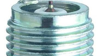

Gute Zündkerzen aus Iridium für Simson
  • Eine wirkliche Alternative zur wohl besten Zündkerze Isolator 260 Spezial ist eine Iridium Zündkerze.
    Iridium ist eine Platinlegierung die extrem hohe Temperaturen aushält, dadurch kann man die Mittelelektrode sehr klein ausführen.
    Die Iridium Zündkerze hat einen minimalen Durchmesser von nur 0,6 mm und bündelt dadurch die Zündspannung, wodurch die Verbrennung in allen Fahrstufen verbessert wird. Damit läuft der Motor absolut rund, das Moped beschleunigt schneller.
    Es heißt ja immer die Isolator Zündkerzen wären die besten für Simsons,
    ich habe eine meiner Meinung nach bessere gefunden und die Iridium Zündkerze getestet.
    Hier noch ein Bild:
    Soviel zur Theorie,
    in der Praxis kann man zwar kein Wunder erwarten aber das Moped läuft leichter an, und hat weniger Zündaussetzer.
    Bei der Beschleunigung ist mir kein Unterschied aufgefallen.
    Aber nur ein Beweis dafür dass man weniger Zündaussetzer hat, ich konnte mit der Zündkerze NGK BR6HIX die Drehzahl um ca. 300 Umdrehungen im Standgas runterschrauben im Vergleich zur Isolator 260 Spezial ohne dass der Motor aus geht
    Also meiner Meinung nach ist die Zündkerze ihren vergleichsweise hohen Preis von ca. 12€ auf jeden Fall wert, eine Empfelung von mir.
    mfg Manuel

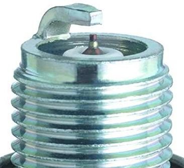

  • also ich fahr auch eine iridiumkerze, aber die BR8HIX.....die wird eigentlich für simsonmotoren verkauft, ich glaub das hab ich sogar auf der herstellerseite irgendwo gefunden. (hat nen höheren wärmewert als die BR6HIX)
    hab meine bei ebay günstig geschossen, sonst hät ich da nicht soviel geld ausgegeben. bin aber vollkommen zufrieden mit. ich merk zwar nicht das der motor anders läuft, aber beim tanken kam die (wenn wie auch zu erwarten kleine) überraschung, mein möp hat so zwischen 0,1 und 0,2 liter weniger verbraucht.
    und die lebensdauer scheint wirklich sehr hoch zu sein, ich konnte bis jetzt keine wirklichen verschleißerscheinungen beobachten.
