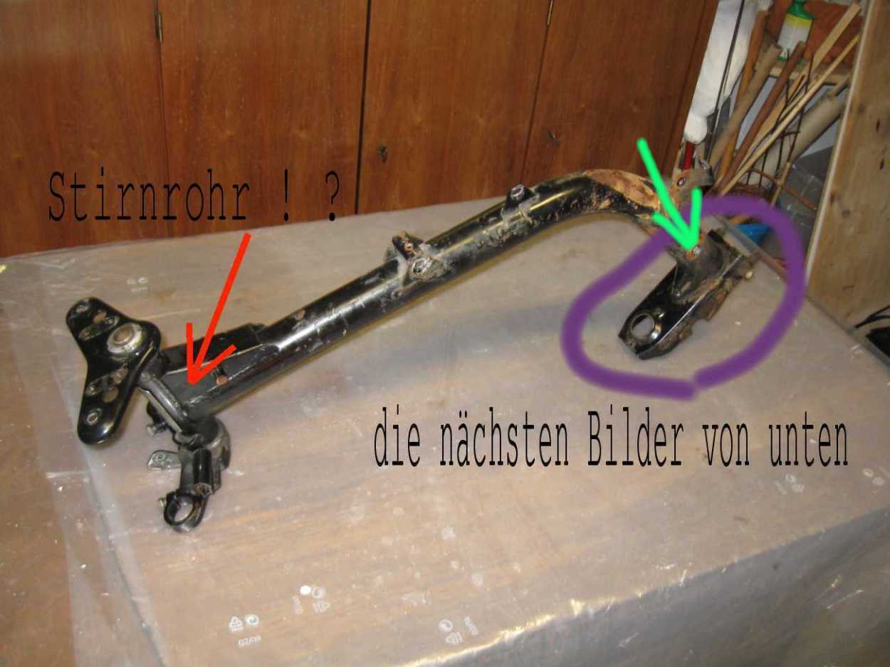

    Ich bin gerade eben dabei den Rahmen grob rostfrei (mit Glasscherben) zu bekommen.
    Der Dichtheitstest hat ergeben, das es neben der unteren Öffung nur eine weitere (grüner Pfeil im Bild) Öffung gibt - die werde ich mit einem Gummistopfen verschließen.
    Wie ich das ganze dann abgewickelt (Schraubstock, Ofen, Säure, Lauge, Latex,...) habe werde ich in Bildern festhalten und bei Interesse hier einstellen. :lookaround:
