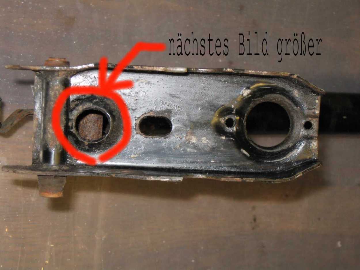

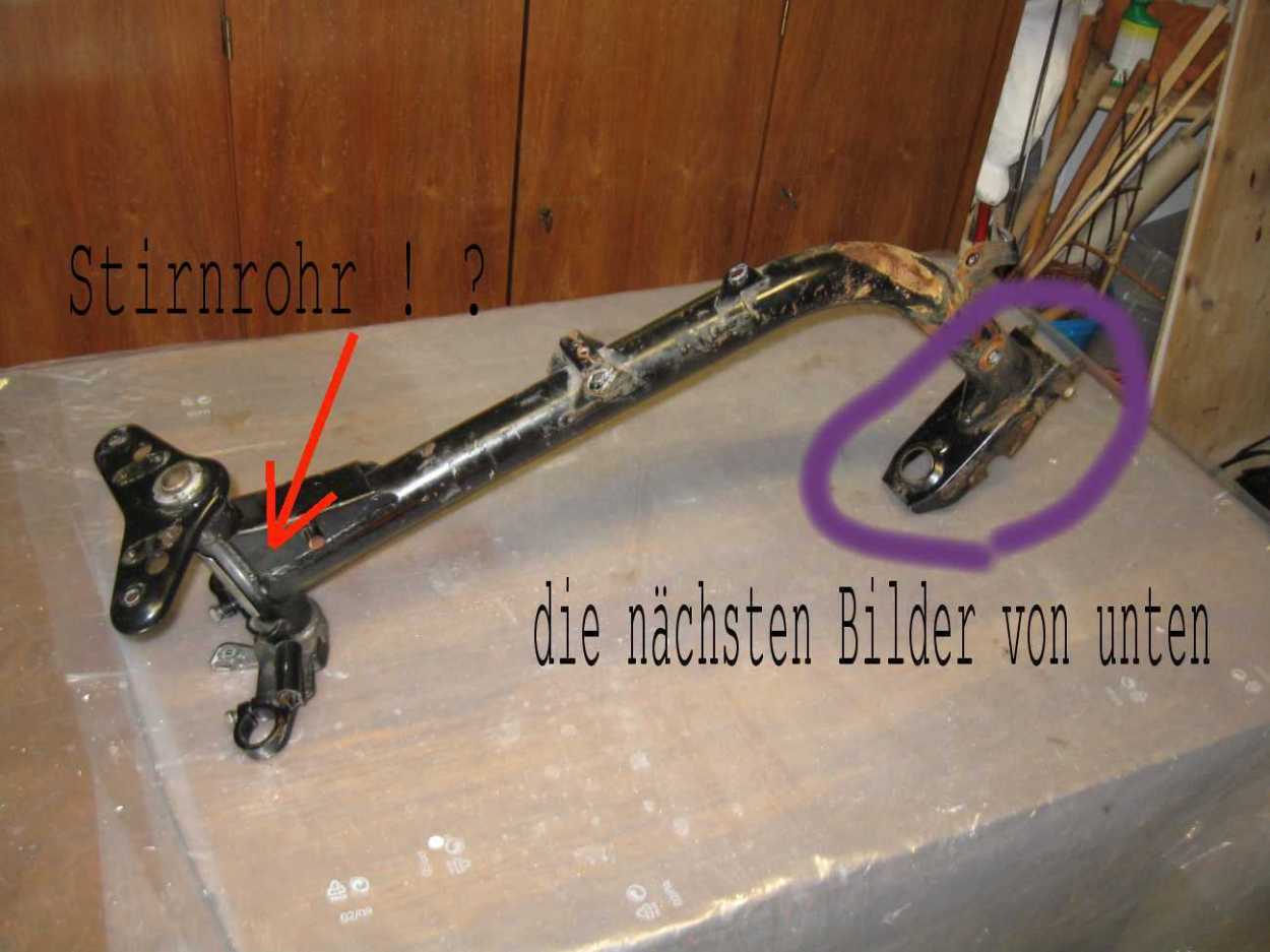

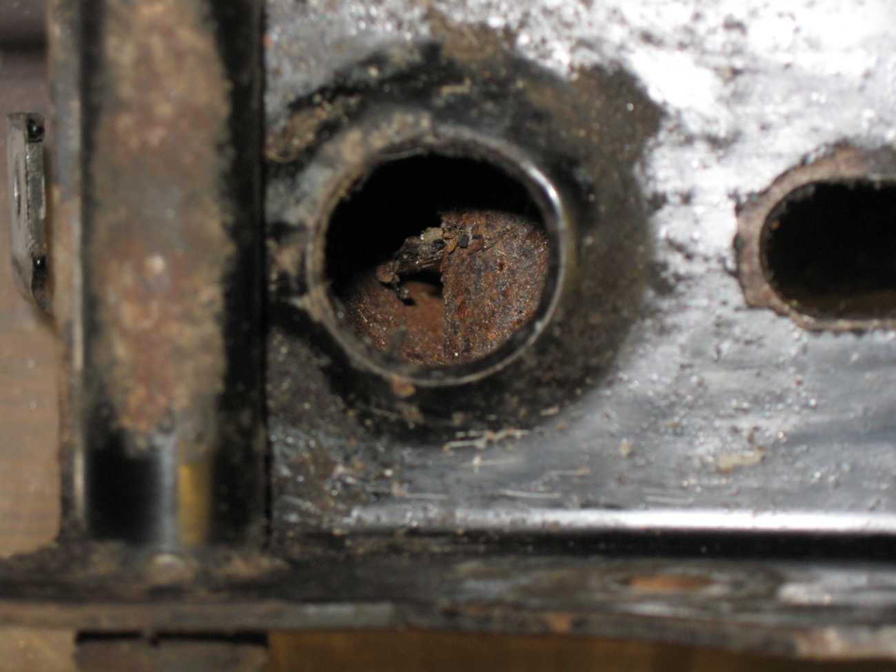

    So sieht das im Moment aus:
    Wo kann da was rauslaufen? - im Moment sehe ich nur die eine Öffnung nämlich die unten am Hauptrahmenrohr. ?(
    Vielleicht ist der Rost auch nur im ersten unteren Teil, da hier noch Spritzwasser eindringen kann
    Inzwischen habe ich den Tipp erhalten mit Hohlraumschutz vorzugehen. Vorher werde ich jedoch mit einem Roststoppmittel starten. Nach dem Motto "Tod dem Rost :evil: !"
