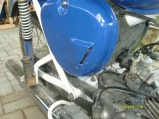

    Hab meine Simme wieder zum Leben erweckt. Sie wurde zuletzt während meiner Lehrzeit gefahren und das is auch schon wieder paar Tage her. Nunja ich holte sie aus der Garage hab in den Tank geklotzt Sprit war noch drinne, also Zündung an Hahn auf und 4mal Kicken - und sie Lebt!! Ist ja auch ein Ostdeutsches Qualitäts Mopped :thumbup: Da ich Momentan etwas Knapp bei Kasse bin hab ich se bloß Low-Budget-mäsig "hergerichtet" d.h. auseinandergerupft und mit der Spraydose ma drüber Taugt...
    Was ich bis jetzt investiert habe:
    - Unterbrecher
    - neues Rücklicht
    - Lufteinlass im Seitendeckel
    - neuer Schwimmer Vergaser neu Eingestellt und Bedüst
    - teilweise neue Züge
    - Bremsen regeneriert
    - Luft aufgepumpt ^^
    - Auspuffkrümmmer ma ordentlich festgemacht (zwar nicht schön aber zweckmäßig!)
    - neuer Sitzbankbezug
    Was an Veränderungen folgen soll:
    - ETZ Scheinwerfer dran
    - 12V Ladespule
    - 12V 2x35W Lichtspule verbauen (und hoffen das es Funzt ^^ )
    - Seitengepäckträger
    - Packtaschen
    - Komplette Motorregenerierung incl. Dichtung+Lager
    - evtl. Neue Zylinder Kolbengarnitur??

    Ich weis noch nicht genau ob ich ne neue Garnitur draufmachen soll, die gibt es ja billig bei AKF ca. 40 € aber ich weiss nich ob die dinger was Taugen? Jemand Erfahrungen damit? Wenn dann solls Motormäßig original bleiben. Ich hab nix gegen Tuning aber wenn dann solls Legal bleiben ich könnt sie schon etwas Tunen doch dann ist der Spritspareffekt und die Legalität dahin. Und das ist nicht so in meinem Interesse, denn wenn ich mal schnell Fahren will, dann nehm ich lieber die hier:

    genialer Einfall mit der Schraube an der Krümmermutter .... die geht nicht mehr freiwillig lose !!!

  • :) der Lufteinlass geht bestimmt gut zum Regenwasser ansaugen.

  • Da muss es schon arg Schiffen bevor es da reinregnet, und Außerdem fahr ich bei Regen auch lieber mit`n Passat :)
    Ja ich fahr auch nciht bei Regen, aber manchmal kommt man da ja rein. Also bei richtig starkem Regen bekommt man mit Stinoansaugweg schon probleme. Naja da klingt deine ein bisschen zorniger :D
