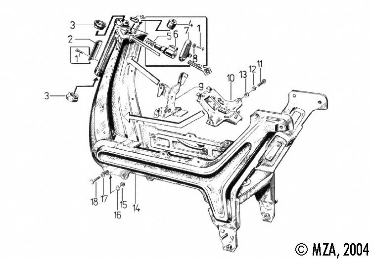

  • Hallo Gemeinde für was ist bitte der 9 mm Stift bei einer SR50 1b oder b1 1987 12 Volt DDR Zündung rechts oben am Steuerkopf neben dem Gepäckhaken?Bei mir ist da ein Stück Kunststoff drum welches sich dreht aber nicht abgeht.Werden die Sitzbankbezüge aus dem E... nur mit der Schnur über den alten gespannt,oder den Alten ab und den Neuen in die Blech Haken eingeklemmt soweit diese nicht abbrechen?Weis jemand ob die Anhängerkupplung bei einer Simson immer in Sitzbankhöhe sein muß?Weil beim SR50 passt der Hängerbügel vom S51 mit kleinem Aufwand an die Stoßdämpfer Schrauben unten und der Halter unter der Kugel passt auf das Schutzblech.Weil moderne Fahradhänger haben eine flache Deichsel.

  • der stift ist der anschlag für den lenker sodas du nicht das knieblech eindrückst , ja du musst die nasen bei dem sitzbankblech aufbiegen den bezug spannen und dannach wieder zurückbiegen "vorsicht" der bezug wird nicht in jeden haken reinpassen!

  • wenn du das auf dem bild mit der nummer 4 gekennzeichnete meinst ist es nicht als anschlag gedacht, sondern ist ein helmhalter
  • Danke für den Helmhalter.Alter sitzbankbezug runter oder drauflassen hat in drei Rillen 5mm schlitze?Hat einer ein Zadi zündschloß funktionieren eingebaut?Bitte welches Kabel kommt wohin?
