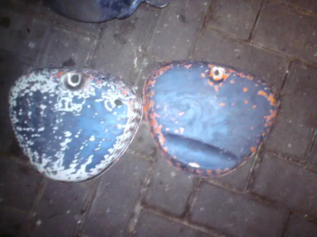

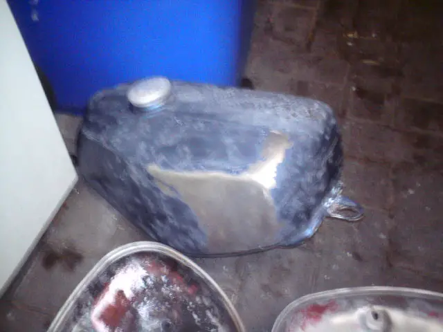

  • So Leute, endlich gehts bei mir weiter in der Restaurierung meiner S51. Habe jetzt endlich mal jemanden gefunden, der mir quasi für lau meine Teile sandstrahlt. Als erstes war vorgestern der Tank und die Seitendeckel dran und jetzt kommts: ich dachte das blau wäre die Originalfarbe wie auch schon bei anderen Fahrzeugen im Web und Forum gesehen. Ätschibätsch, darunter war wohl noch eine Farbe und darunter das Originalorange DDR. Ärgere mich jetzt natürlich, dass ich das mit dem orange nicht wusste, dann hätte ich versucht den Lack wiederherzustellen. Ist ja schon einigen gelungen. Aber egal, Pech halt. ;(
    Der Lack lies sich jedenfalls trotz industriellem Sandstrahlen von 1 Stunde nicht leicht und vor allem nicht vollständig entfernen. Teilweise ist der Lack nun noch dran, teilweise bis auf die 2. Schicht (orange) runter und teilweise nur die 1. Schicht. Er sagte, er braucht dafür mehr als 4-5 Stunden um wirklich alles abzubekommen aber für den Lackierer wäre das eigentlich egal und da er das nebenbei auf der Arbeit macht käme das nicht so gut sich 5 Std damit zu beschäftigen. Er meinte halt, der Lackierer nimmt eh Füller, schleifen, Füller, dann Grundierung etc und gut is, da er alles schön mit dem Strahlgerät angerauht hat. Da ich davon keine Ahnung habe, hat er recht? Reicht das wirklich aus oder ist das Pfusch (was kann schlimmstenfalls passieren)? Sollte ich nächträglich noch zur Drahtbürste und Bohrmaschine greifen?

    Ein Seitendeckel strahle ich mit Korund und ca. 8 Bar in unter ner Halben Stunde, beidseitig. Lack bleibt höchstens (!) in tiefer gelegenenen Kanten, weil man nicht 10sec auf blanke Blech halten will..
    Ich weiß ehrölich nicht, was dein Strahler da macht..

    Mein Frage aber ist: kann ich den Tank und die Seitendeckel so lassen wie sie sind oder muss ich auf jeden Fall auf das blanke Blech runter?

    nun zum eigtl problem: also über den ori lack kann man normalerweise ohne probleme drüberlackieren. problematisch sind dann aber häufig diese baumarktlacke, die gehen manchmal mit anderen farben i-welche verbindungen ein und es gibt blasen ect. aber prinzipiell macht es beim lackieren nichts aus wenn noch farbe auf den teilen ist.

    edit: übrigens, das rote auf den seitendeckeln ist kein rost sondern der rote orilack wo mal schwarz drüber war und dann blau.

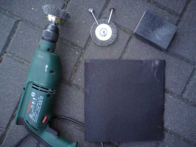

  • also mit so nem Dreiecksschleifer
    und 40er Körnung brauch ich höchstens 1 1/2 Stunden für einen Seitendeckel, mit 3 Schichten Lack drauf ;)
