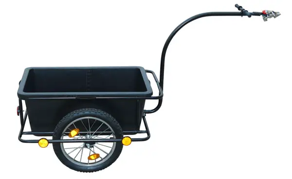

  • Hey,
    kann ich diesen Hänger an meine S51B anbauen, bzw. darf ich es irgendwie?
    Wenn ja, hat jmd. eine idee wie ich den festmachen kann?
    gruß basti
  • das teil sieht aus wie ein normaler fahrradhänger...
    bei mopeds darfst du eignetlich jeden hänger benutzen, auch selbst gebaute, solange gewisse maße nicht überschritten werden. Die Sache ist, dass die Anhängerkupplung eingetragen werden muss und hier liegt das Problem, soweit ich weiß gibt es keine eintragbare Halterung für Fahrradhängerkupplungen für Simson. Du kannst dir natürlich ne DDR Kupplung ranbauen und dann ne DDR Aufnahme an den Hänger schweißen. Wenn das für dich in Frage kommt kannst du auch direkt den Hängerstock kürzen, der wird nämlich um einiges zu hoch sein!
