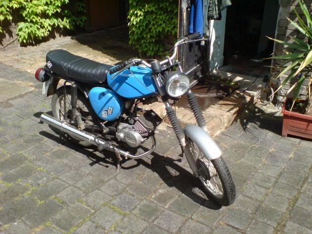

  • So heute nochmal Bilder. Der matte Lack ließ sich von ner Politur zum glänzen überreden, allerdings machen die vielen Kratzer das etwas zu nichte. Teile kamen heut auch. Also gabs nen neuen Kondensator,Unterbrecher, Sitzbankbezug, Klappkickstarter, Zündkerzenstecker + Kabel, Fußrastengummis und und und.
    Nachdem ich den Unterbrecher und den Kondensatorgetauscht hatte waren die Krachenden Geräusche irgendwie weg. Gott weiss wo die herkamen.

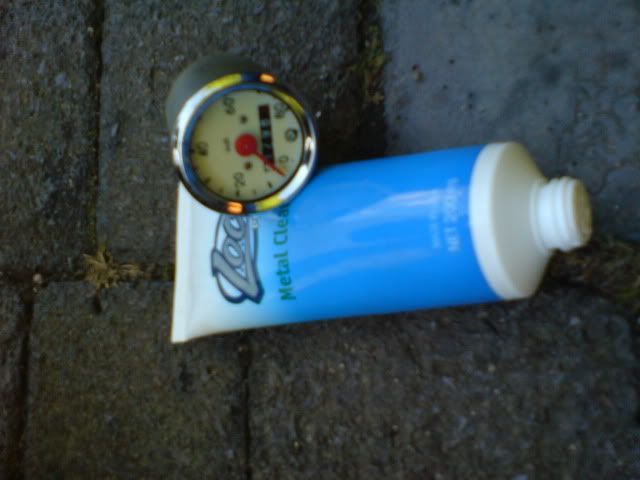

    Das Chrom hab ich auchmal mit meiner Lieblingspolitur bearbeitet und es wurde wie neu.
    Hier mal nen Beispiel, war vorher ziemlich mit Flugrostbelastet
