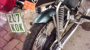

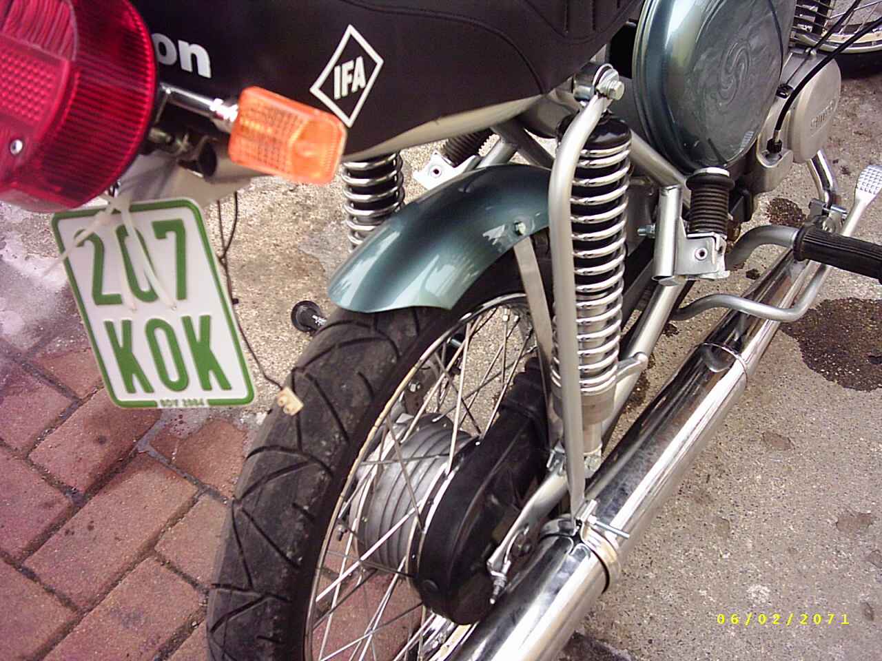

WIe hastn das schutzblech fest gemacht, hinten??? Würde mich mal intressieren....
es ist vollbracht ...es ist fertig
na aöso erstma schraubt man es an der schwinge fest, das is ja klar, und dann würde ich mir noch ne halte strebe bauen, is ja net schwer....ich weiß net wie er es gemacht hat aber so wie ich es gesagt habe geht es auch...
hä??? wie soll ich das an de schwinge bauen????
is das normal nich an der schwinge festgemacht???????? ich dächte schon
ja das ist an dor schwinge festgemacht.
Also ich habe es so festgemacht:
Habe mir zwi streifen Blech zurechtgeschnitten(das muß aber auch was aushalten darf nicht so schnell schwingen), das habe ich 2 cm breit gemacht. Die Länge mußt mal selber rausfinden weil es will ja jeder anders haben. Da habe ich dann Löscher reingebohrt ins schutzblech auch. Untena n den blech habe ich zwei löscher reingebohrt, so kann ich es noch ein stück höher machen wenn ich will. So das blech habe ich unten mit an de Federbeine festgemacht und oben untern Schutzblech drunter. So das machst du an beiden seiten *gg*. Und dann machst du das noch vorne unten an der schwinge fest. Da wo die schwinge zam ist. da bohrst noch in loch rein machst es fest und schon hast du in Schwingeschutzbelch !Alles verstanden ???

hehe, habsch ja gesagt;D
naja ich habs halt ausführlich gemacht !!!! ;D
Guckt mal auf meine HP http://georg-hompage.de.vu[glow=#FF0000,3]Gib Gas Gib Gas de Bulln komme[/glow]
jo, jedem das seine, gleiches prinzip;)
