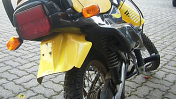

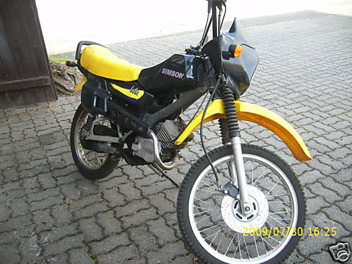

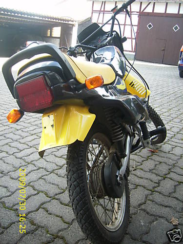

  • Das ist meine:
    Habe 500€ gelöhnt, mußte aber von der polnischen Grenze bis ins Sauerland.
    Hat sich doch gelohnt oder?
    Durch das größere Vorderrad sitzt man recht hoch, finde ich.
    Eine Marzocchigabel für 70€, dass dürfte schwer werden.
