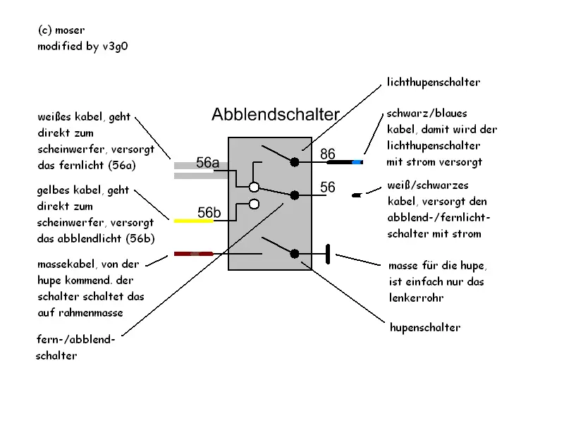

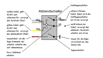

    ich wollte mal fragen ob es einen Schaltplan speziell für den Abblendschalter gibt,also wo Blinkschalter, Hupe,Lichthupe und eben Abblendlichtschalter dabei sind, wo man genau erkenner kann wie diese Schalter verkabelt werden.
    Ich bin dabei ne S51 b1-4 zu verkabeln und das sieht für mich ziemlich kompliziert aus, obwohl ich eine komplett verkablete Amatur hab, wo ich mir aber nict sicher bin, dass die kabelfarben stimmen, oder ob der verbastelt ist.
    Achso zum verkabeln nehm ich den Plan von Herrn Moser.
  • jap. ist n komplett eigenständiger (wechsel)schalter
