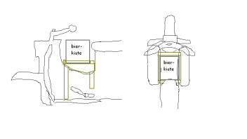

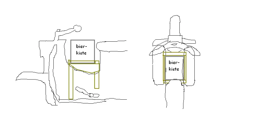

  • Hier die Bilder vom Px Gepäckträger
    http://s1b.directupload.net/file/d/1707/loqdv5bp_jpg.htm
    http://s1b.directupload.net/file/d/1707/gbjflbzn_jpg.htm
    Die Maße sind 25cm tief und 38cm breit.Das teil wird von einer Feder hoch gehalten.Wegen dem Gewicht würde ich mir mit 93kg(fette S..)Keine Gedanken machen ,da er keine Urlaubsausfahrt mit dem Kasten Bier machen will. Und das Teil kommt an Orginal vorhandene Löcher.Auch ein Anhänger passt dran wenn der Gepäckträger beladen ist ( Topcase für den Hut).
  • das problem ist nur wie lowrider das schon sagte
    je weiter ihr das gewicht auf der schwalbe nach hinten verlagert um so eher fangen PANDEL bewegungen der vorderrades an.
    da wird JEDER KLEINE HUCKEL
    zur LEBENSGEFÄHRLICHEN SITUATION!!!! ich kenne das !!! kan auch nen topcase auffe schwalbe wenn das mal voll is isses echt wahnisnn was das aus macht !
    gruß andré
    Hier bitte signatur eingeben...
  • yupp, das is schon richtig.
    Viel Gewicht auf nem Gepäckträger hinter der Sitzbank ist nich gut. Zu weit hinten und zu weit oben.
    Evtl wär es doch nicht verkehrt, den Kasten auf dem Soziusplatz anzubringen. Und das könnte mit so ner Quad-Gepäckbrücke wohl ganz gut funktionieren, wenn die Maße passend sind und man das Teil nicht zu weit hinten festmacht. Da wäre dann auch ein Schnellverschluß sinnvoll, daß man das Teil auch relativ flott ran und ab bringt.
    Mein Mopped ist GewohnHeizSache
    Stell Dir vor, es ist Schaltjahr -- und Du fährst Automatik....
    Natürlich gibt es Frauen, die intelligenter sind als Männer. Aber davon wird die Küche auch nicht sauber!
