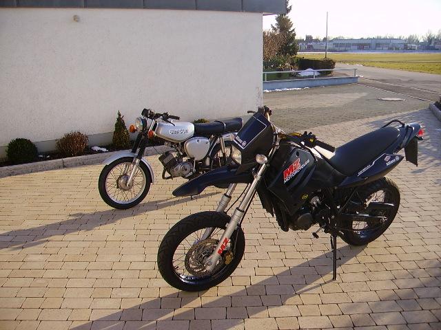

    Nach nun etwas inaktivität(etwas über 1 Jahr :D) meld ich mich zurück. Zwischenzeitlich habe ich ne S51, um die'es hier gehen soll. Daneben besitze ich noch ne 125er MZ Sm, Simson Sr50, n paar Westoldtimer und n Fahrrad ;)

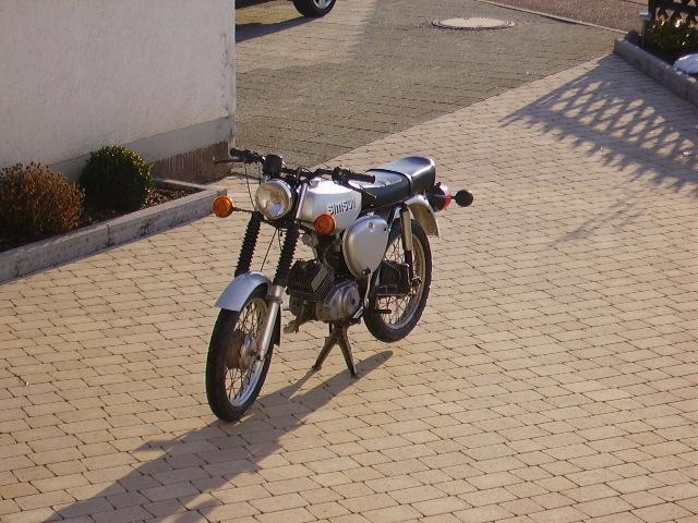

    Die S51 habe ich kurz vor Weihnachten gekauft, in sehr miserablem Zustand. Seitdem ist einiges passiert, was ich in Bildern dokumentieren werde. Sie hat nun motormäßig 6000km runter, wieviel das Fahrwerk auf der Uhr hat kann ich nicht sagen. Bj 82, S51 B2-2, soweit ich weiss. Die S51 wird nicht ganz original, was hier vielleicht einigen nicht gefällt-jedoch keine Angst, es wird alles rückbaubar sein... zB anderer lenker, Blinker, Spiegel, und so weiter. Von Sitzbank biegen und sowas halte ich garnichts, denn auch Simson's sind was besonderes-und als Mopedfreund könnte ich sowas nicht zerstören. Wenn ihr noch paar Fragen habt, fragt am besten einfach. Die S51 ist nochnicht fertig, kommen noch einige Sachen. Sitzbank hab ich auch ersteigert ...Motor bleibt original, denn wenn ich dann den 125er habe fängt ja auch die probezeit an.
    So habe ich sei gekauft...
    ...ziemlich heruntergekommen, Tank war durchgesorstet, Sitzbank verrissen, ...
    ...und der Motor wie frisch aus dem Werk. *hust*Der landete erstmal im Ersatzteillager...
    Einmal geputzt, und den verrosteten Lenker runter...
    ...und die goldenen Gabelholme entlackt und etwas poliert.
    Als nächstes einen benzinhahn komplettiert und die kaputten Faltenbälge entfernt.
    Nun, endlich war es soweit. Der "neue" Lacksatz war da.
    Zwischendurch das ein oder andere teil entorstet und eine AKF bestellung später:
    http://666kb.com/i/b5krl3xb21ia0fdrl.jpg
    wollts nicht einbinden, wegen der Größe. Auspuff ist ein originaler, keine Angst bezüglich Rost ;)
    technisch ist sie nun komplett, als nächstes kommt dann eine Bestellung um sie optishc etwas auf Trapp zu bekommen. Vergaser wurde komplett zerlegt und liegt aktuell im Benzinbad. Schade, dass ich keine möglichkeit habe, Ultraschall zu renigen.

    So, heute habe ich den vergaser nach dem benzinbad mit nem Pinsel gesäubert und anschliessend mit 8BAR Druckluft ausgeblasen, und moniert. Sprang auf den ersten kick an, jedoch läuft sie nicht richtig. Sie nimmt beim starten kein Gas an, und das Standgas bekommt man nicht richtig eingestellt ehe sie wieder ausgeht. So ca. nach 3 Sekunden. ich vermute fast, es liegt an der Kompression. Sprit bekommst sie, FUnke ist stark, ZK's habe ich 3 versch. versucht(Isolator, Bosch, NGK)-bei allen das selbe. Auspuff ist auch frei. Werde nun mal den Vergaser vom sr50 auf die s51 bauen, wobei ich bezweifle, dass es am vergaser liegt. Ansonsten wird ne neue Fußdichtung montiert, was allerdings wenig bis garnichts bringen wird. Naja, die Hoffnung stirbt zuletzt.
  • Markierungen stimmen überein :S Alles neu "ausmessen" ist bei ner E-Zündung ja 'n Haufen arbeit. Aber ich werde mal etwas probieren *duck und weg*
    Update:
    Sitzbank kam heute, Unterboden hat rost, wird abgeschliffen und neu lackiert. Allerdings habe ich noch ein Prroblem:
    Motor läuft nun auch, allerdings nur in unterne Drehzahlen. Vollgas nimmt er nicht an :/ Jemand ne Idee? Am Vergaser dürfte es nicht liegen, habe den vom Sr50 draufgemacht, udn der ging perfekt.Zündung stimmt mit den Markierungen überein. Geht auch nur mit Choke, ohne läuft sie auch, aber nicht konstand. Mit Choke läuft sie in unteren Drehzahlen konstant, sobald man den Gashahn ganz aufmacht, brechen die Drehzahlen ein, und wenn man nicht vom gas runtergeht, geht sie aus. Simmeringe? :(
