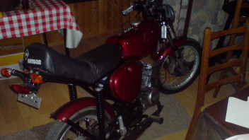

  • ich würde gern mal eure meinung hören zu 6 jahren arbeit .
    und ne ewentuelle wertschätzung . für die die lust dazu haben .
    motor :
    (orginal S 51)
    -60ccm 5 kanal mit 3 kolbenringen
    -rennkurbelwelle mit wuchtlochstopfen
    -N19 rennvergaser aufgebohrt auf 21 mm
    -Mz krümmer von ner 250 ccm
    -rennauspuff
    -rennkettenkit
    -gehärtete rennlager
    -simmeringe mit dopelltem federring
    karosse :
    -geklient mit rallystreifen
    -bordauxrot metallig
    -30° winkel heck
    -minni blinker
    -ovales rücklicht mit nummernschlidhalter und biluxbirne
    -M-lenker
    -gekürzte schutzbleche die c.a.1-1,5 cm überm reifen liegen
    -alles hochglanzpoliert
    fahrwerk :
    -gekürzte gabel mit doppelter feder
    -enduro federn
    kraftstoff :
    -super,bleizusatz,2-taktöl,und pro tank einen l moderbauspritt 25%
    so nun könnt ihr mir ja mal sagen was ihr davon haltet . ob ihr mir manche sachen glaubt oder net ist eure sache . ich weis was drin steckt . dies schreib ich nur weil schon oft jemant gesagt hat du spinnst .
    ich würde gerne hören ob sich der ganze aufwant gelohnt hat .
    würde mich über eure kretiken freun .
    mfg : Chris[attach][attach=3883,'none','2'][attach=3883,'none','2'][attach=3883,'none','2'][attach=3883,'none','2']3883[/attach][/attach][/attach][/attach][/attach]
    6Jahre Arbeit? 8| Was hast du denn solange gemacht? Falls es ne Geld Frage war, ok, aber 6 Jahre gebastelt....hoho
    Zum Moped:

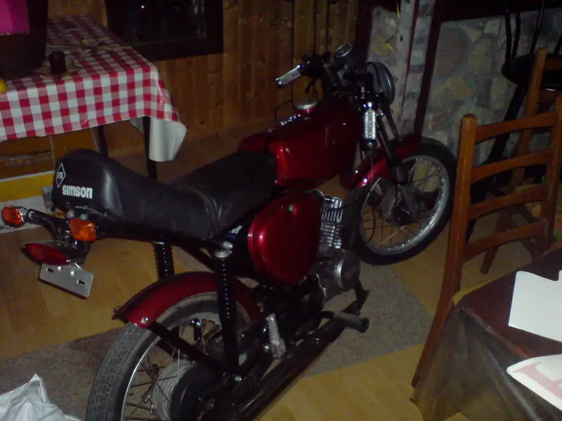

    sehr schwer zu bewerten mit diesem Küchenphoto(zeigts du noch weitere? ), allerdings
    - Endurofedern: wenn damit die hinteren Stoßdämpfer gemeint sind, sehe ich keine
    - 30% Winkelheck = verbogener/kaputter Obergurt der leider gar nicht gut aussieht ;(
    - der Lack ist glaube ganz schick..aber leider kaum zu erkennen. ;)
    Fazit: mehr Photos bitte
    Gruß, Nico

    1. der N19 ist alles nur kein Rennvergaser...dieses schrottgelumpe.
    2. rennkettenkit...hm was soll ich darunter verstehne??? was macht die kette zur rennkette? das erläuter mal bitte näher
    3. LAGER SIND IMMER GEHÄRTET!!! sie würden sonst nur 5min betrieb aushalten
    4. doppelter feder? meinst wohl mit staubschutzlippe

  • schöne farbe , solltest das möp im simsonforum.net vorstellen hier gibt es sowieso nur schlechte bewertungen, weil die meisten leute nun mal nur auf stino mopeds stehn und für tuning nix übrig haben. aber der obergurt geht ja mal gar nicht
    Einmal editiert, zuletzt von jettnight ()
  • 21mm ? Geht doch garnich, oder ? Ich meine 20mm geht noch so grade ?!?
    Also 21 geht nicht wirklich. Ich habe meinen auf 20,5 ausgedreht und das ist die absolute Grenze
  • Der Obergurt muss mindestens noch 15 cm höher... 8|
    M-Lenker is so ne Sache...
    Aber was bitte is das komische glänzende da auf deinem Tank?
    Haste Strasssteine geklebt um den wert zu erhöhen?
    auf den rest geh ich nich weiter ein... haben die vor mir ja geklärt!

  • wieso ist ein M-lenker so eine sache ?
    EDIT: achso M-lenker sry hab ich gerade verwechselt mit stummellenker.
    m-lenker finde ich auch nicht so prikelnd ist doch nicht ganzes und nichts halbes. stummel sind viel toller =)
  • Also den Lack finde ich ganz schick, soweit man es jetzt sieht.
    Ich kenne mich mit Tuning zwar nicht so aus, aber bringt das Überhaupt was außer hohen Spritverbrauch?
    Die Optik ist auch nicht so mein Ding, mit der hochgebogenen Sitzbank.
    Nicht mehr laufen, Simson kaufen :D
  • Tuning ist ja bekanntlich Geschmackssache, aber ich kann mich meinen Vorrednern leider nur anschließen (wenn auch gewollt nicht in diesem Ton). Du hast dir anscheinend ne Menge Arbeit gemacht, aber das Moped gefällt mir überhaupt nicht. Damit hättest du aber rechnen müssen! Vorstellungen und "wie findet ihr mein Möp" bezüglich Tuning finden kein anderes, erfreuliches Ende, weil jeder nen anderen Geschmack hat. Ich finds nur immer schade, das 20 Jahre alte Mopeds und älter auf Streetfighter, Spezialsuperblingblingeffektlack, LED-Leuchten und der ganze Schnick-schnack umgebaut werden.
    Zu den technischen Details sag ich jetzt mal nichts....es wurde schon genug darüber gesagt.
    Lass dich aber von den unterschiedlichen Meinungen nicht abbringen. Das ist schließlich Individualität ;)

  • Ich finds nur immer schade, das 20 Jahre alte Mopeds und älter auf Streetfighter, Spezialsuperblingblingeffektlack, LED-Leuchten und der ganze Schnick-schnack umgebaut werden.
    Naja, also wenn ich bedenke wieviele Simsons es gibt, ist das denke ich zu verkraften.
    Von 3 Ring Kolben hab ich aber auch noch nichts gehört *gg* Genau wie von 21er BVFs :D
    Ein 5Kanäler is aber nicht ganz unwahrscheinlich.
